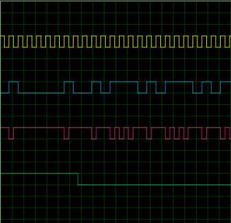

svofski, попробовал смоделировать схему формирования синхроимпульсов Вектора, в том числе и с тем исправлением... Да, там всё просто, но мне не нравятся два момента: сигнал КСИ и сдвиг изображения вправо. Вот что показало моделирование схемы:
Вложение 66191
Жёлтый (верхний) график -- сигнал на выводе 12 микросхемы Д4, второй (синий) график -- родной Векторовский сигнал HVSYNC, третий (красный) график -- исправленный сигнал (в инверсии) и последний -- это сигнал с вывода 8 Д8. В правой половине графиков отрисовано начало КСИ, слева -- ССИ.

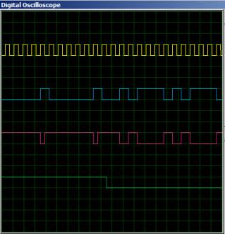

На графике видно, что т.н. уравнивающие сигналы в КСИ идут группами по два, тоже шире нормы и плюс ещё со сдвигом. А если не отключать на время кадровых синхроимпульсов исправление длительности ССИ, то становится ещё хуже, и удивительно, что некоторые телевизоры это могут понять (графики те же):

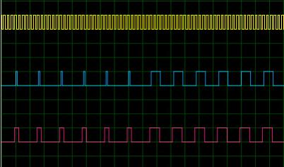

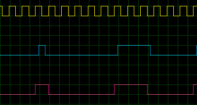

И, как оказалось, допустил... КСИ, выходит, не так то уж и плох, хотя длительность строчных синхроимпульсов во время КСИ получается тоже неприлично большая. Вот правильные графики синхроимпульсов:
Вложение 66221 Вложение 66220
Красный график -- исходный сигнал HVSYNC, а синий -- по доработанной схеме...

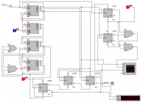

И доработка, вот такая:
Вложение 66222
Для сдвига изображения пришлось добавить ещё одну микруху, триггер ТМ2. Правда, в некоторых случаях бывает проще подрегулировать монитор/телевизор, поэтому трудно оценить, насколько это дополнение получилось оправданным.
Архив со схемой для моделирования процессов: Вложение 66223
