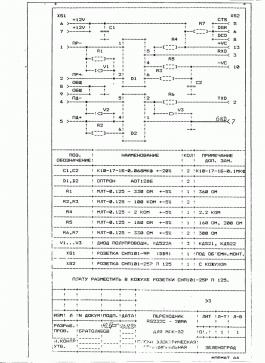

Раньше делал загрузку с порта 176560, но по другому:
http://www.tis.kz/forum/topic.php?fo...762#1329595762
И в чем отличия TU58_Boot_(177560).odt от TU58_WarmBoot_(177560).odt ?
Итак, все настроил, проверил на реальных машинах, разобрался с конфигами, убрал лишнее..
1) Для загрузки ДВК, Эл.60 и т.п. с консольных портов 177560-177566:
- Подключаем терминальный порт машины через переходник CL-RS232 к СОМ1 на ПиСи
- Запускаем VT52.exe из архива VT52_Emulator_177560-177566.rar
- Включить ДВК, на вкладке VT52 должно выйты приглашение монитора @
(Там можно работать с ДВК, по сути ПиСи является терминалом для ДВК)
- Далее, нажать кнопку Boot HX0, должен пойти набор кодов начального
загрузчика в мониторе @ и автоматически должна загрузится система.
http://tis.kz/progs/dvk/VT52_Emulator_177560-177566.rar

По сути, все то-же самое что и делали раньше:
Только раньше использовали эмулятор TU58, но он работает только под DOS...
п.с. начал разбираться, только разобрался, но не полностью, но там мелочи..
Проблема была в том, что в этой теме нет кода загрузчика для второго терминального
порта. А код который я использовал раньше для TU58, не подходил к конфигам эмулятора
выложенного здесь.. Тут только для УКНЦ, а у нее процесс загрузки отличается от
обычных стандартных ДВК, Эл.60 и т.п. с доп. портами 176560-176566...
