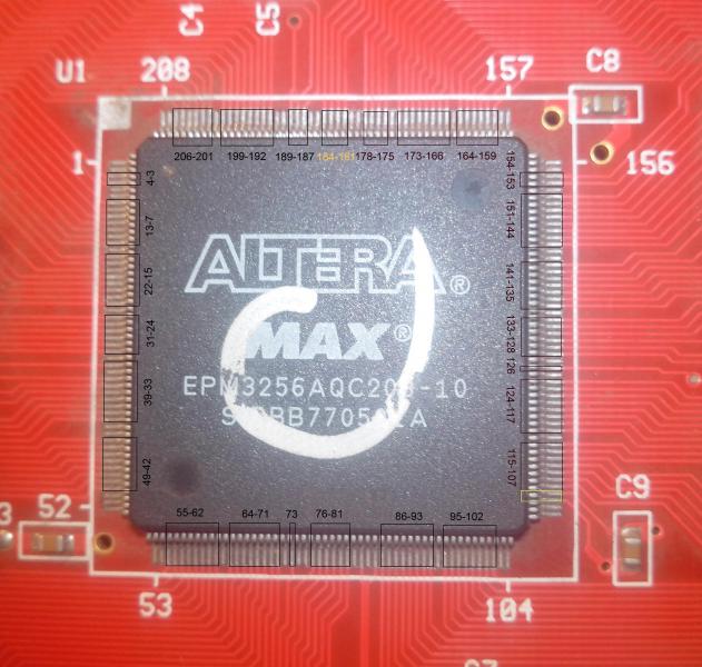

Попались платы, которые потребляют больше 1 Ампера.
Начал разбираться и нашел китайский след.
На модуле вместо LDO на 3.3В стоит LDO на 5В (красная плата).
На LDO 5В падает 1В.
В итоге EPM3256 питается от 4 вольт, без стабилизации.
С LDO для EPM3032 то-же самое.
Нужно собрать переходник для программатора и смотреть сигналы. Пока не занимался.

Сейчас проверил свои платы, на одной тоже нашлась такая фигня, причем питают EPM3032ATC44.

Короче, выдалсь свободная минутка и захотел я все таки ОЗУ и побольше :)
Вообщем взял донора и думаю, зачем ему столько деталек. Посему немного облегчил плату. Кстати сказать контактные площадки сделаны достаточно большими, так что детальки выпаивать одно удовольствие. :)
Шаг 1. Донор готов к препарированию.
http://s019.radikal.ru/i601/1509/71/ab8d419eb157t.jpg
Шаг 2. Зачем ему панельки маленьких CPLDшек - долой их, а заодно и стабилизатор на 3,3В с конденсатором туда же.
http://s017.radikal.ru/i407/1509/b6/ab0cdb140805t.jpg
Фото кликабельно, так вдохновение на сегодня кончилось, надоть идти работать :)
