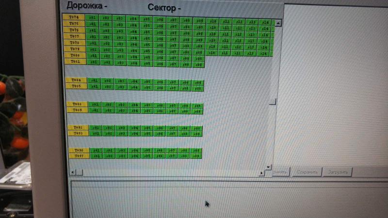

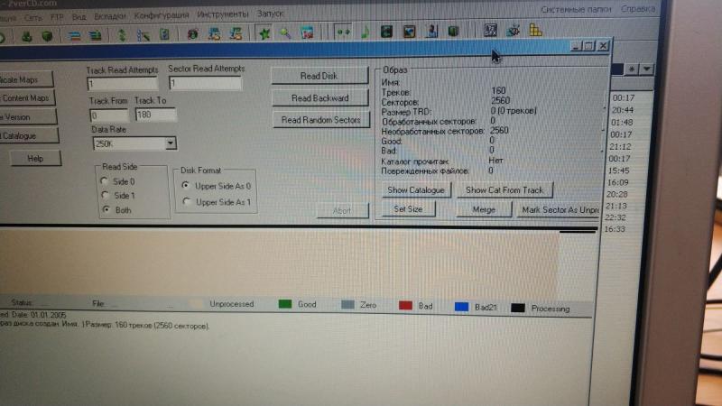

Удалось отремонтировать дисковод и восстановить нормальную работу индексного датчика. Выяснилось сразу несколько неизвестных ранее для меня вещей.
- ZX Disk Studio стала работать. Сканирует диск и читает. Таким образом, оказалось что она у меня не работала из-за отсутствия индексных импульсов.
- На некоторых дисках перестали читаться первые сектора. Явление которое ранее встречалось здесь и с которым я лично не сталкивался никогда до этого. Теория, согласно которой причиной является близкое расположение сектора к индексному отверстию, выглядит правдоподобной. Обычно у нормально читающихся дисков первый сектор находится на расстоянии около 145 байт от начала трека. У дисков с невидимыми первыми секторами расстояние оказалось равным 11-12 байт (началом сектора здесь считается первый ноль из последовательности нулей за которой следует синхропоследовательность A1A1A1). Помимо этого, у проблемных дисков отсутствует заголовок трека.
- Ранее в этой теме писали что ZX Disk Studio может читать такие сектора, но у меня она не может ни просканировать, ни прочитать их.
- Мне не удалось подобрать параметры для функции драйвера, чтобы она смогла прочитать такие сектора. Не удалось найти и другого чисто программного способа их чтения.
- Закрытие индексного отверстия решает проблему чтения этих секторов. Закрытие должно быть полным, а не частичным. Мне не удалось частично закрыть отверстие так чтобы сектор стал читаться и при этом контроллер сохранял возможность видеть индексный импульс. Даже когда на глаз отверстие закрыто частично и сектор читается, всегда оказывалось что контроллер не получает индексный импульс вообще. Уменьшение закрытия, которое влекло восстановление индексного импульса, всегда приводило к невозможности прочитать первый сектор.
- Чем индексное отверстие мешает контроллеру осталось загадкой. Я склонен считать что это баг контроллера.
- ZX Disk Studio проверяет наличие диска, и как следствие требует наличия индексных импульсов, только в начале цикла чтения, когда гоняет головку по диску туда-сюда. Поэтому можно вставить диск, запустить чтение, подождать пока она погоняет головку, после чего перекрыть индексное отверстие, и программа начнет чтение, в том числе будет способна читать первые сектора. Главное успеть это сделать до чтения первого трека (т.е. нулевого), иначе первый сектор на нём не будет прочитан. Я перекрывал индексный датчик визиткой из магазина радиодеталей размером 48x90 мм, вставляя её поверх диска в дисковод. Нужной мне микросхемы у них не оказалось, так хоть визитка пригодилась. Получается что всё-таки не зря ездил туда.

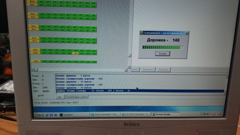

Более детальный анализ происходящего на одном из проблемых дисков (с невидимыми первыми секторами) показал следующее.
Время от индексного импульса до выхода из команды чтения заголовка сектора составило 13.65 мс. Этот выход из команды чтения происходит в момент когда головка находится на следующем байте после контрольной суммы заголовка второго сектора. Читался заголовок второго сектора, т.к. первый сектор контроллер не видел. Сектора на треке шли последовательно: 1, 2, 3, и т.д.
Данные для 99 чтений: среднее: 13.659 мс, стандартное отклонение: 0.016 мс, MAE = 0.0093 мс. Погрешность для MAE в пересчете на байты оказывается равной 0.28 байт. Для стандартного отклонения – 0.49 байт.
(A) Время между индексным импульсом и концом заголовка второго сектора 13.65 мс означает что прошло 420.42 байт от индексного импульса, со стандартным отклонением 0.49 байт.

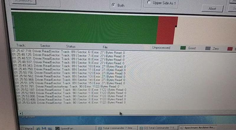

CPLx, Программа настолько хороша, что я даже не могу понять, как она без запинки читает диск, у которого на реальном спектруме более 20 секторов не читаемы совсем.
P.S. Может допилить, для полного счастья, еще и режим записи?
Если читает без ошибок в "прямом" режиме (при движении головки вперед, т.е. к центру диска), то это действительно странно, и, я бы сказал, заслуживает изучения. Если же она дочитывает битые сектора обратным или случайным чтением (чего на Спектруме не делается), то объяснением может быть особенность дисковода.
Запись теперь можно сделать, но зачем она? ZX Disk Studio записывать умеет, чего в ней не хватает?
При чтении проверка делается всегда и битые сектора показываются на карте. Но если есть подозрения, то рекомендую убедиться в целостности данных, сверив с эталоном на всякий случай. Я как раз больше всего боялся именно такого эффекта, но пока никогда не замечал потери или искажения данных, кроме как в случаях когда искажения выдает сам драйвер или железо.
