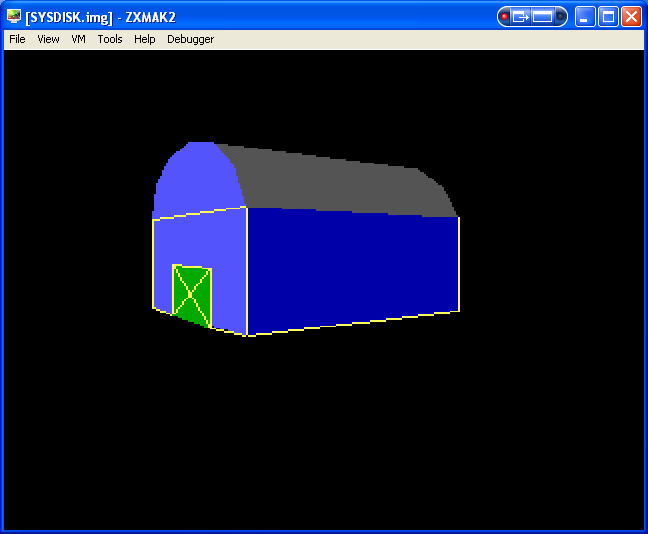

Седелал новый многопоточный рендерер для видео. Нужно еще немного мелочи допилить. Хотелось бы услышать отзывы. Наблюдаются ли на каких-то системах ошибки или проблемы с отрисовкой.
С новым рендерером в логе не должно появляться никаких ошибок Direct3D. При любых ресайзах, сворачивании, разворачивании и т.п.
Единственная допустимая ошибка - DeviceLostException (происходит при потере устройства по блокировке экрана и т.п.).
Если в логе появятся какие-то ошибки, просьба написать сюда, будем фиксить :)
Ну и общие впечатления по плавности видео с новым рендерером хотелось бы услышать :)
Заранее спасибо за отзывы

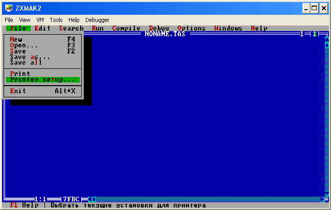

Как у него вырубить показ ошибок ATA? бесит это окошко.
настроить в log4net.config, есть два варианта:
1) отключить консольное окно с логом вообще, для этого нужно удалить эту строку из секции asyncAppender:
2) повысить уровень сообщений для которых открывается консольный лог, для этого в секции consoleAppender, нужно задать минимальный уровень сообщения для открытия консоли в параметре AutoLevel, например:Код:<appender-ref ref="consoleAppender" />
Есть еще много других вариантов, например задать фильтр, какие сообщения показывать в консоли, но это уже для юзеров знакомых с log4netКод:<AutoLevel value="Fatal" />
Это тестовый билд, поэтому в конфигурации настройка на показ всех сообщений в консоль

Пофиксил баги в новом многопоточном рендерере.
Вот новый вариант для тестов: https://drive.google.com/file/d/0B3U...ew?usp=sharing
Что фиксилось:
1) исправлен детект изменения текущего дисплея;
2) удалено ограничение DeviceClip (ограничивает обновление текущим дисплеем), которое случайно попало в флаги инициализации;
3) Direct3D теперь всегда работает и создается из своего потока
4) исправлена проблема с фликами и артефактами (как будто нет синхронизации), возникавшими из-за одновременного чтения и обновления видео-кадра (актуально и для последних релизных версий)
5) небольшие оптимизации для снижения активности выделения памяти и лишних проверок секьюрити при вызовах winapi
Просьба протестить, т.к. новый рендерер использует недокументированное поведение для нормальной работы в многопоточном режиме. Майкрософт предупреждает что нужно быть внимательным т.к. при неаккуратной синхронизации может возникнуть дедлок (зависание программы).

Обновил тестовую версию: https://drive.google.com/file/d/0B3U...ew?usp=sharing
1) переработан рендер цикл
2) добавлена обработка ошибок
3) исключены вызовы загрузки DirectX ресурсов для потерянного устройства
4) Добавлены оптимизации, исключены лишние вызовы меняющие sampler и render стейт;
5) Исправлено освобождение Direct3D, теперь оно происходит из потока рендерера
6) Исправлен детект видеоадаптера на WinXP/Win2003
7) Добавлено отображение ошибки вместо изображения, если не удалось загрузить DirectX
