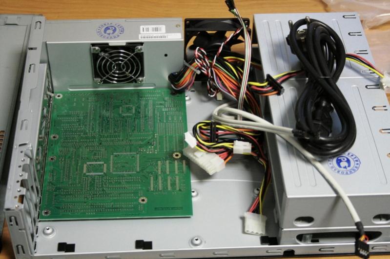

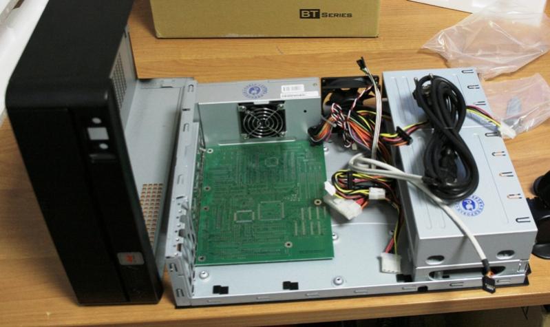

Поигрался тут с платой (файлом печатки) Спринтера, типа пример как его можно покоцать :)
Короче, мои опыты под кодовым названием Sprinter 2016s -> http://micklab.ru/ZX%20Spectrum/Sprinter2000.htm
Что было сделано:
1. Заменил все конденсаторы размера 1206 на 0805
2. Заменил танталы в выходе звука на электролиты
3. Заменены резисторы, не все на чип 0805
4. Убран стабилизатор для ВГ93, вместо него два диода
5. Убраны стабилизаторы на 3,3В и 2,5В. Вместо них стабилизаторы LM1117T-3.3 и LM1117T-2.5 в TO-220 корпусах. Устанавливаются стоя, так как для лежачих D-PAK места нет.
6. Заменил кварц на чип генератор размером 5070
7. Заменил разъем питания с AT на ATX, правда без контроллера управления (места нет)
8. Ну и так кое какие дорожки пришлось подвинуть :)
Где то так. Я бы такой Спринтер рискнул собрать :)
Замечу, это не новая модель, а лишь косметика старого 2000s.
Для новой модели надо все переразводить.
