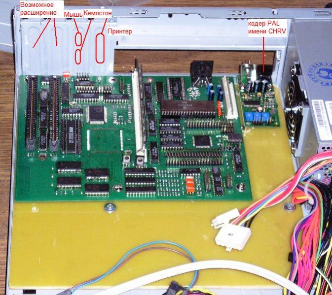

Вот фото платы Saymanа
Питание 3,3В на LMке, на 2,5 оставлен оригинальный транзистор.
