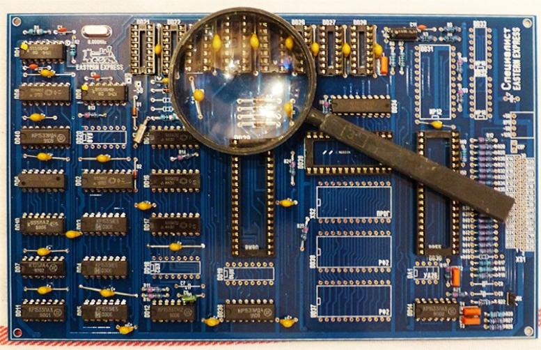

Закончил сборку.
Пытался включать с БП от Апогея, но он "гаснет", как без нагрузки.
На секунду появляется экран "Спеца" и пропадает.
Не успеваю даже замерять, есть ли "-5в".
Видимо, нужно как то дополнительно пригрузить БП, но я не соображаю. :(
Есть какие то идеи, или искать другой БП?
А может это потому, что я -5в с него не снимаю?
Если этот БП включать без нагрузки он отключается.
КЗ нету, это я проверял перед включением
Вынимаем процессор, проверяем омметром на замыкание цепей питания на корпус. Если есть сопротивление, то скорее всего Ваш блок питания не тянет. По 5 вольтам нагрузка может быть целый ампер. Если ампер не держит, что это за блок питания, для сотового зарядка?
Я запускал без процессора и озу.
БП использовал от Апогея. У него интересная особенность: если к нему не подключать комп, то при включении он не запускается - напряжение на нем 0. Светодиод загорается и плавно гаснет.

Черт. Понял причину нечитаемых надписей. Перепутан порядок бит в строке при выводе на экран. (ПЗУ я прошил заново).
Перепутан в железе?
Схему нужно исправлять?
Когда втыкали АП6 - накосячили.
Итак, исправить это можно множеством способов. Но я, как исинный эстет, выбрал самый простой - сделать как должно быть по схеме http://www.spetsialist-mx.ru/schemes...astExpress.png. Просто отогнул выводы ИР12 и запаял МГТФ-ом на АП6.
http://jpegshare.net/thumbs/86/ae/86...31e77c44d8.jpg
https://pic.maxiol.com/thumbs2/16535...1ce2f75170.png
Отгибаем 3,5,7,9,16,18,20,22 выводы ИР12 и паяем их соответственно на 16,17,18,11,15,14,13,12 выводы АП6.
Но лучшим решением было бы МГТФить от ИР12 до обеих ИР11. Но тут уж вычисляйте сами :)Подходит только для тех, кто не будет ставить плату расширения. Таких, наверное, нет.
Ничего не понял. АП6 не так в схеме стоит или ИР12? Что не правильно?
На схеме правильно, на плате - неправильно.

Я догадываюсь что там всех испугало. Представим входы и выходы ИР12. Верхнему входу её соответствует D0, самому нижнему - D7. Но разводчики платы поступили по-другому. Давайте верхнему входу присвоим цепь D4, напротив неё - выход D4. И так далее вразнобой шину данных, не по порядку. Что измениться в работе схемы? Ничего. Если что также разведены входы/выходы РУ5-тых - самая левая РУ5 на плате не соответствует биту D0, самая правая - D7, да и нумерация РУ5-ых идёт не слева направо, не справа налево, а также в разнобой. Вот смотрите мою схему - на ней я проследил каждый бит шины данных.
Значит так. Проверил связи от входов АП6 (шины Dn), до видео выхода данных сдвиговых регистров ИР16. Ошибки завода данных VDn на ИР16. Вот взгляните на атач. Должны быть сверху вниз VD0, VD1, VD2, ..., VD7, а так полный бардак. Никто бы и никогда и не увидел бы изображение при таком раскладе. Короче, чтоб было правильно нужно: перерезать все дорожки приходящие к выводам 2, 3, 4 и 5 DD32 и DD33. Боюсь даже рисовать устранение ошибок в свойственной мною манере в виде красных линий, всё будет перекрёстно и непонятно. Опишу таблицей вводимые соединения:

Хватит мечтать. Я о насущном. У меня телевизор ни в какую не хочет показывать картинку - синий экран и всё. Сделал почти все доработки (одну с диодами потом сделаю). Сделал и упрощённый выход от marinovsoft - без толку. Телевизор не считает что на его вход подали сигнал и всё. Подам сигнал на второй из имеющихся телевизоров - отчитаюсь.
Кое-как комп запустился. Подал видеосигнал на вот такой преобразователь композит -> VGA + TV. Комп запустился случайно - решил проверить частоту 8 Мгц - прикоснулся щупами к генератору на ЛН1. -5 впрочем +12 вольт подал с такого вот источника. Подозреваю что по +5 вольтам комп жрёт много - сменил два источника питания.
Тест проходит, два раза срывается синхронизация. Потом на сброс идёт сбой. Приходится выключать питание. Сейчас буду подключать звук и пытаться нажать 2 на клаве, которой нет, чтобы запустить вывод цветных (в моём случае градация чёрного) полос.
Перепаял схему подключения к LCD телевизору на плату (до этого она была на монтажке) и заработало уже напрямую с телевизором. Замерил потребление по питанию (оно теперь у меня одно +5В) - 860 мА. Решил проверить ещё РУ6 (будут потом применяться в плате расширения) странно не одной ошибки не показало, а ведь РУ6 объёмом всего 16 кБит, не задействован старший бит адреса.
