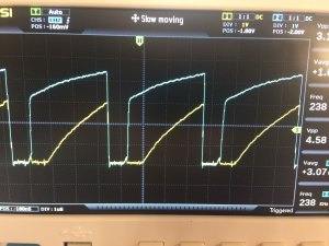

Держи - https://drive.google.com/uc?export=d...gOrJbsJ-dsU7D8 . Если использовать третий кварц с частотой от 20МГц до 24МГц, то процессор и память в расширенном экране в турбе будет 10 и 12МГц. Там есть торможение конечно, так как работает асинхронная схема, но память там работает от третьего кварца (сигнал ХMHZ). на плате установлены 32 РУ7. и в альбоме, кстати, указано, что нужно использовать 1533 серию кп12, т.к. 555 не вытягивает больше 16 микросхем.
Да уж наворотили знатно. Ладно будем пока смотреть почему тут не вытягивает.

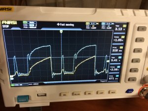

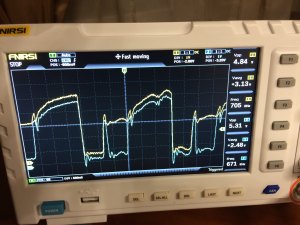

Сдул феном КП12, поставил цанговые панельки. Теперь либо попробовать резисторы на выходы поставить, либо еще попробовать КР1531КП12. Пока не понятно почему типа 32 штуки РУ7 они вытягивают, а тут образно 4 микрухи нет.
Правда фиг знает что внутри этих ОЗУ 1Мx4.
А так для опыта поставил 555КП12 - с одной планкой работает в обоих режимах, но стоит поставить второй - сразу в даун ни в одном режиме. Это при том что второй метр не подключен, просто по сути планка нагружает выходы микрух компа. Короче понял, что сейчас главное добиться работы контроллера памяти - процессор уже вторичен :)

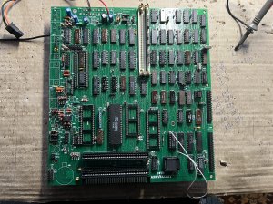

Фото сделай платы, чтобы поглядеть что и как.
Может, я скинул что было. Может у меня другие - я погляжу.
Почитай тему про Fatall - https://zx-pk.ru/threads/7238-fatall...ya-hdd-sd.html
Вот фото моей платы:
https://drive.google.com/open?id=1mk...S_VEDkwEwcgS2F
В целом плата выглядит нормально.
