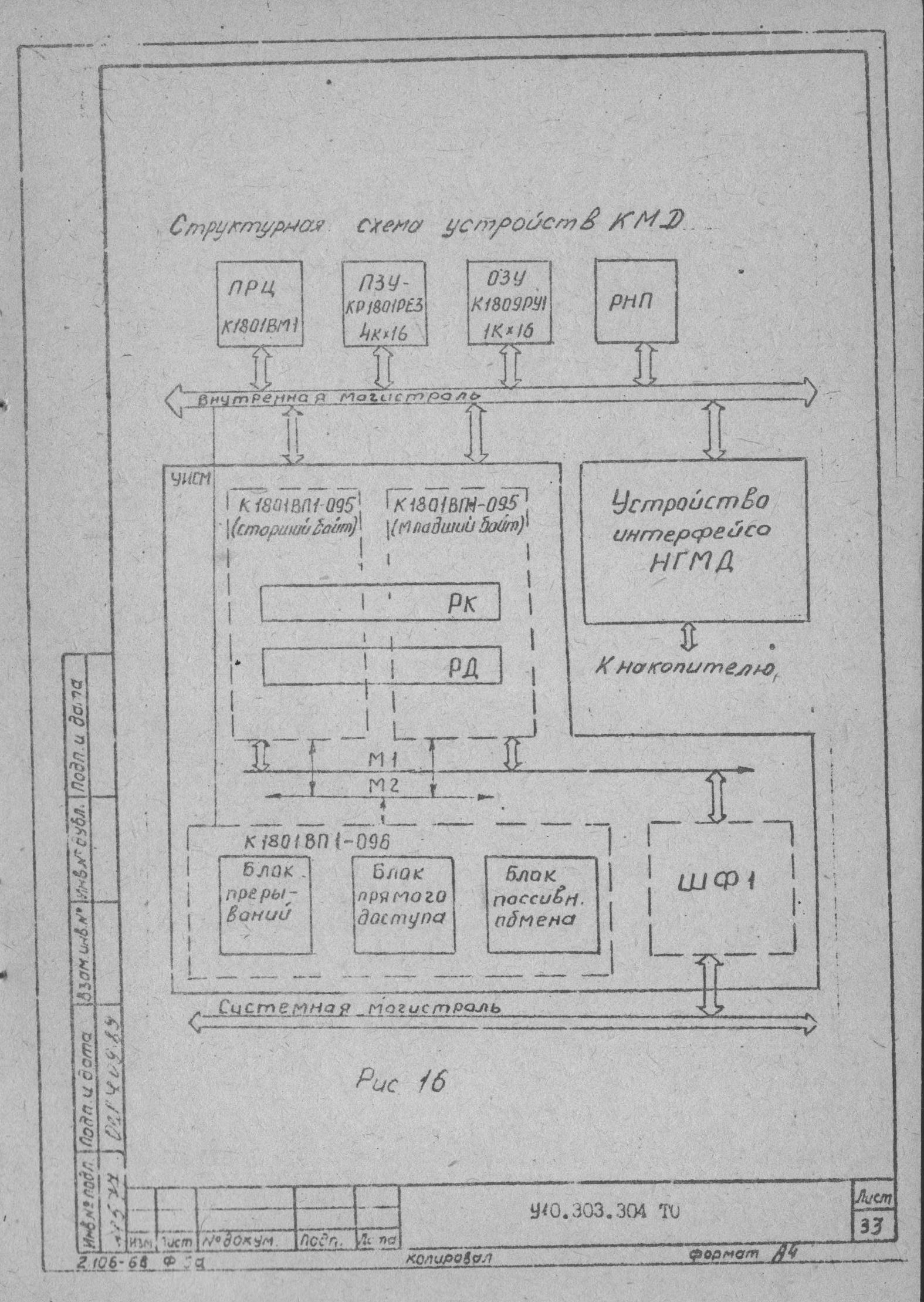

Вопрос по поводу платы КМД - это та самая плата с выкушенными кондерами и порванными дорожками?
В составе КМД есть две микросхемы 1801-ВП1-095. Одна обслуживает младшую часть адреса/данных D16, вторая - старшую часть D15 (обозначения по схеме с фирмваре -091). Есть вход 39 (BSI) и выход 25 (BSO). У D16 (младшая) вход 39 (BSI) посажен на землю, а выход 25 (BSO) соединяется со входом 39 (BSI) D15 (старшая). Далее выход 25 (BSO) D15 идет на вход 24 (BSP) 1801ВП1-096.
Как там активность на этих входах/выходах во время работы IOSKMD?
А импульс одиночный, или много во время работы IOSKMD?
Всякое возможно. Это в принципе мои догадки по схеме КМД, и по дизассемблированной прошивке -255. Как точно работают эти микросхемы в связке узнаем после того, как Vslav доведет все это до уровня схемы. Оба кристалла у него уже сфотографированы.
А вот это уже интересно. Т.е. получается на 24 ногу ВП1-096 приходит сигнал BSP, а с 26-й ноги BSC ничего не исходит. Сам же сигнал BS для КМД является исходящим.
Откуда? Эта пара ВП-шек сделана исключительно для КМД. Это же не такой ширпотреб, как например 1801ВП1-065. Так что нигде никакого описания нету. Только описание регистров в паспорте на КМД.

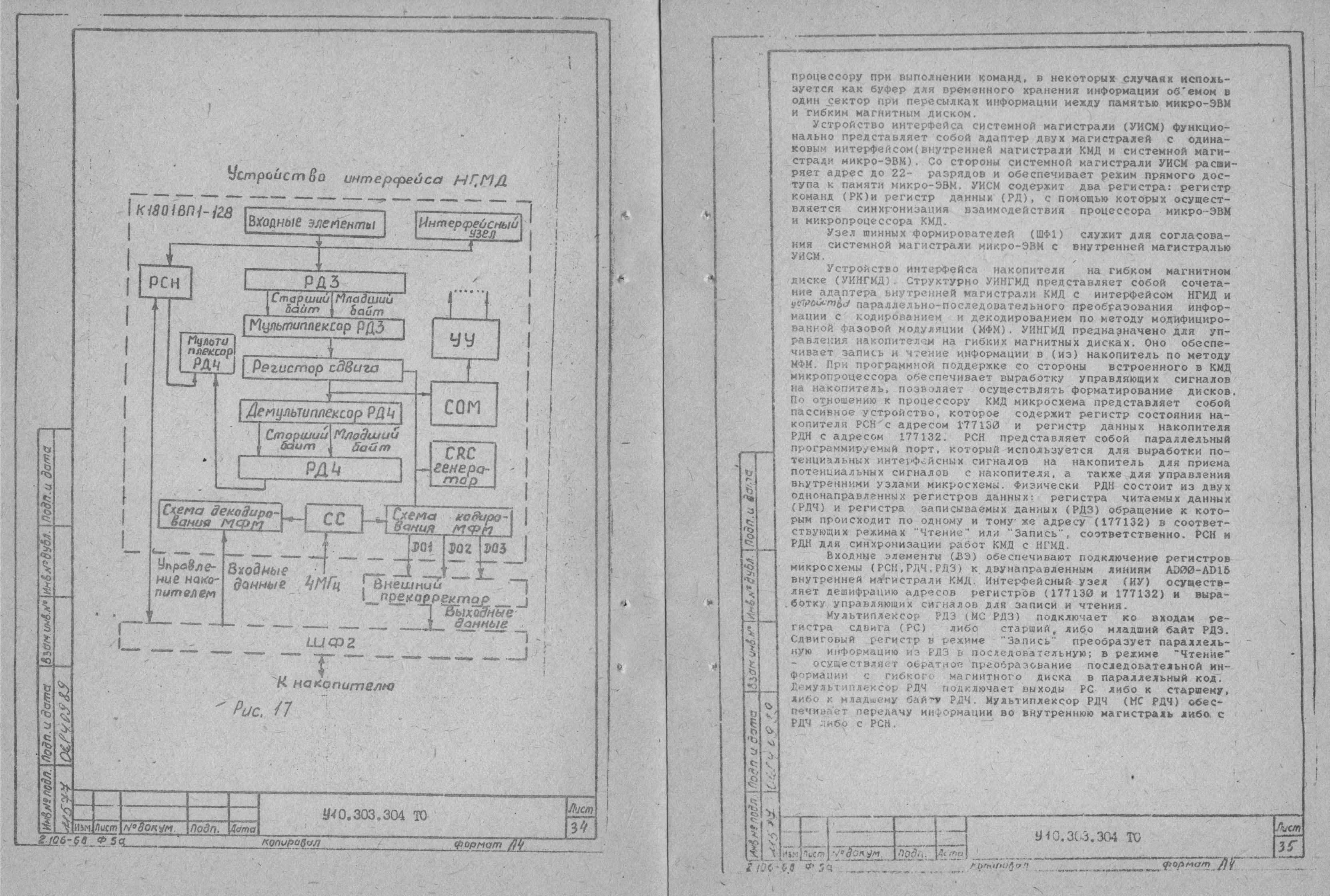

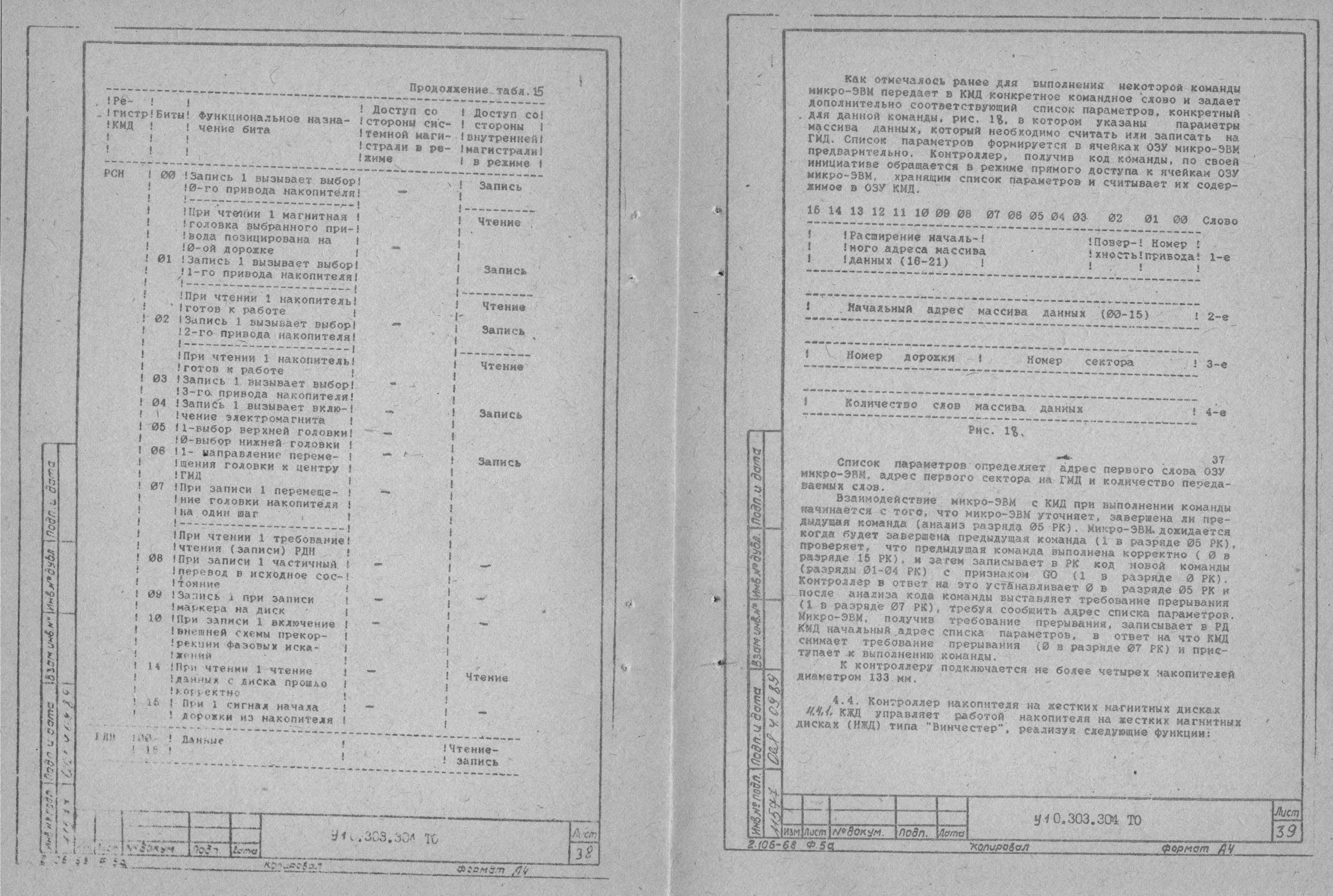

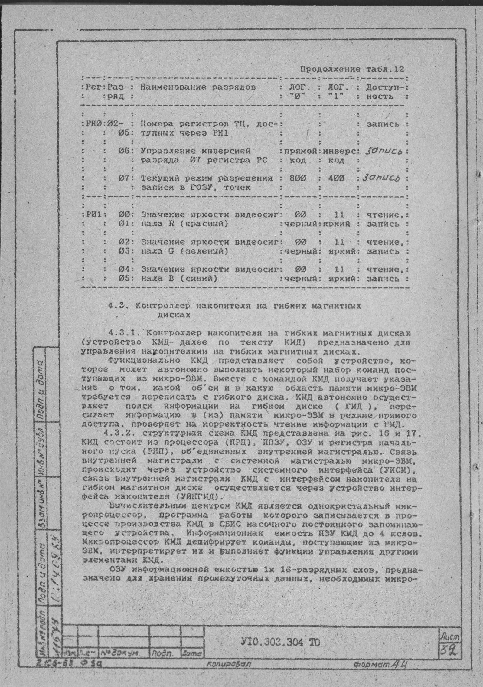

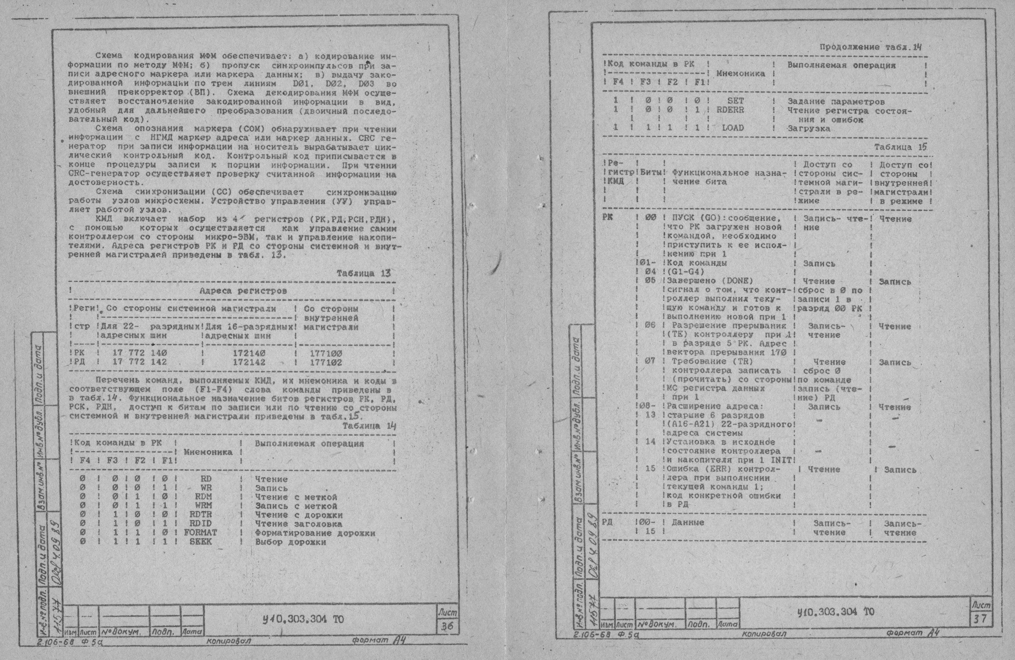

Не знаю в курсе или нет, есть ещё описание.
http://pic.pdp-11.ru/images/k.jpg[свернуть]
http://pic.pdp-11.ru/images/k1.jpg[свернуть]
http://pic.pdp-11.ru/images/k2.jpg[свернуть]
http://pic.pdp-11.ru/images/k3.jpg[свернуть]
http://pic.pdp-11.ru/images/k4.jpg[свернуть]
Это из паспорта или ТО к ДВК-3, знаком. Только описаны регистра 1801ВП1-128. В паспорте к КМД описано значительно больше, тем более регистры 1801ВП1-095. Правда не всё описано, не сказано, что каждая из 1801ВП1-095 обслуживает только один байт регистра, поэтому их в схеме и две. Ничего не рассказано про "окно" доступа в адресное пространство материнской платы, и как им управлять.
