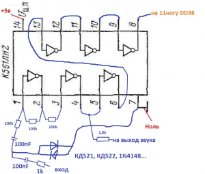

Уже хорошо. Читалку ЛН2 спаяйте, выход на звук пока не подключайте, попробуйте так загрузиться. Питание не забудьте подать на ЛН2. Не спешите, внимательно всё сделайте, вывод на звук телека подключите потом, когда заработает загрузка.
Тут же можно экспериментировать. Я бы делал так: подпаял бы провод на 11 ногу DD38 и во время звучания пилотона подключал бы его на выходы каждого модуля микросхемы (это 2я, 4я, 6я, 8я, 10я и 12я ноги), поочередно и смотрел бы где сигнал пройдет. Таким образом можно выявить какая часть микросхемы вышла из строя.

Вопрос по вашей схеме
1. Я же правильно понял, что конденсатор 100нФ нужно первую ногу подавать на джек с магнитофона земля?
2. 7 нога ЛН2 на землю Ленинграда
3. 14 нога ЛН2 на 5V Ленинграда
Просьба еще проверить схему визуально правильно ли все там.
Спаял по схеме Констатнтина со схематикаточкару и читалка піталась что то читать біли проріві, но видно что то блокировало. Там скорее всего я что то натупил, потому что визуально еще не так хорошо разбираюсь в схемах
Подавал на 14 ногу
Видимо в єтом проблема и біла, я подавал землю с джека на кондер

А что тогда подавать на резистор 1,6К? 4,5 ноги На джеке всего 2 провода земля и к примеру левій или правій канал. Я бросаю левій к примеру на кондер, а землю на землю компа, не могу понять теперь что бросать на резистор 1,6К
Пока не знаю сейчас пробую
да все работает спасибо огромнейшее)))
