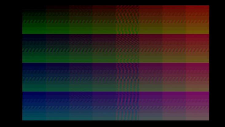

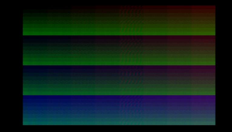

у мну вот так получилось при выводе на VGA:
Все 6 бит каждого цвета выводят PWM:
Вложение 56756
Только старшие биты выводят PWM а остальные в Z:
Вложение 56757
Это без конденсаторов. Сейчас все подключено фабричными закрытыми кабелями. Подлезть конденсатором некуда.
Частота 500мгц.
При выводе шестью битами видно что помех больше - возможно биты между собой еще начинают модулировать паразитные помехи.
Темновато. И довольно сильно. Возможно, конденсатор поднимет яркость.

Вообще не так и плохо, если это полная VGA (?)
Конденсатор вряд ли сделает ярче, но у ТВ-сигнала все сильно медленней и он должен легче прощать всякое.

А почему нельзя ярче сделать? Разве при 6'h3F на входе в сигма-дельта на выходе не дает статичную 1?
