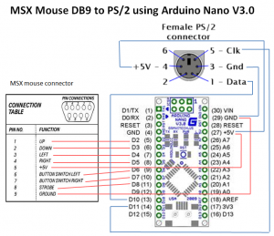

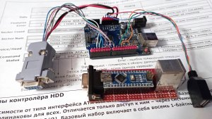

Очередная насущная проблема: на Неоне не работает мышь MSX (проверял в оболочке ASPEKT). Проверка производилась как с оригинальной заведомо рабочей мышью MSX, так и с двумя типами адаптеров для мыши PS/2, тоже заведомо рабочими. Сама схема включения мыши работает корректно - сигналы от движения мыши поступают в регистр, но дальше ничего не понятно((. Есть у кого идеи? Пробовал заменять КР580ВВ55А и ПЛМ P5 - не помогло. Может ли проблема быть программной, учитывая, что в эмуляторе Неона на этом же образе дискеты мышь работает?
