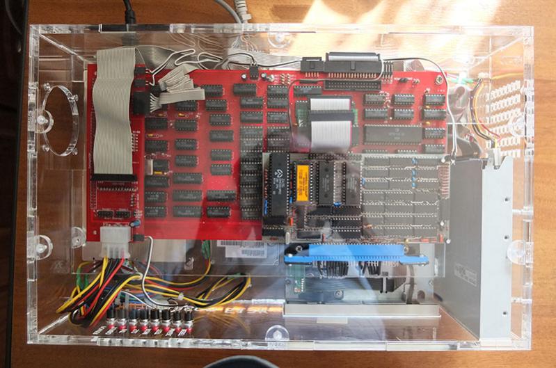

на схеме подключения 1мб симм30 к пенту для переключения стандартов стоит кп11.
Метр на двух SRAM, плюс на все 4 микросхемы. Долго упрощал схему, еще немного дорабатываю.
Стандарт Pentagon #7FFD 5-ый бит.

Mor-Da, А метр навесом будите делать или разводить плату ?
Mor-Da, Просто вариант не окончательный, сделан просто, но не совсем уверен что один узелок оставлю как есть. В общем сегодня схема будет.
Mor-Da, Пока не сделал авто-переключение защелки 48к, в ближайшее время будет.
Так же очень не стандартно сделал выбор микросхем RAM1/RAM2 , через мультиплексор порта #7FFD, это сократило количество корпусов, но надо на конкретном пентагоне
погонять тесты RAM, в синтетике иногда проскакивала ошибка, которую не смог отловить, написал свой тест, почти сутки гонял баг не нашел, а может связанно с моей старючей экспериментальной платой пентагона.
Если хотите только 512К , то ничего не делаете с D61 , и не ставите элементы обозначенные синим цветом.
Пример используемой памяти - K6X4008C1F
Жду предложения/замечания.

Турбо wait-товое прицепил с SRAM, тестирую, поставил на ночь MOD играть.

Пару дней тестов, турбо (схема журнала радиолюбитель) работает хорошо, при работе в DOS (5.04T)не выключаю, глюков нет, разобрался с памятью, отловил ошибку, решилась добавлением 1-го элемента ЛЛ1 в моей схеме расширения 1024кб.
Тестировал как в обычном так и в турбо, стабильность отличная.
http://s019.radikal.ru/i635/1701/c8/55554c02ffe2t.jpg
В общем основа вышла не сложной. Теперь буду добавлять проверенные доработки, NEMO, COVOX, и прочее, разводить плату.
Очень эстетически плата хорошо бы смотрелась на месте двух линеек РУ5 , не закрывая оригинальный проц и пзу, но пока не решил.
