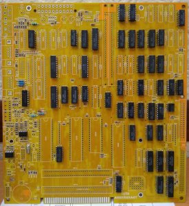

В списке элементов нет R60 и нужен-ли он?
510 Ом пойдёт?
Еще вопрос по подтяжке шины данных. По схеме подтяжка НР3 на 10к, критично, если поставить на 5,6К?
Еще вопрос по ПЗУ, нет у меня 29F040, максимум 020, что туда шить, что "отрезать" из прошивки?
Или так не пойдет и обязательно 040 искать?
Запаял всю мелкологику, что была в наличии, чего нет заказал - жду.
https://pic.maxiol.com/thumbs2/16657...1013162840.jpg

Нет, но можешь его записать в AT29C512, либо в первые 64 кб.

От себя есть предложения на ревизию 02, первое, это основное ПЗУ в PLCC32, таких ПЗУ как у дурака махорки в каждом кармане.
Я переходник травлю. В дипе нет таких микрух, а в планаре пара горстей!

Вопрос только в том, а как работает диспетчер страниц в CPLD и как стартовать с нужной прошивки?
Картинки тут посмотри какое меню
http://micklab.ru/My%20Computer/ZXMPhoenix.htm
А всё-таки, как работает диспетчер ПЗУ?
Не ну что не понятно то
00000 - 0FFFF - зарезервировано
10000 - 13FFF - Fatall 0.25
14000 - 17FFF - TR-DOS 6.11Q
18000 - 1BFFF - SOS 128 (Basic 128)
1C000 - 1FFFF - Basic 48
20000 - и до конца программы пользователя
Механизм старта не изменился, комп по прежнему стартует из 3 страницы 08000 - 0BFFF
Там находится небольшой загрузчик, который призван инициализировать набортное нестандартное оборудование (типа SAA, палитры и так далее)
Содержимое загрузчика зависит от конкретного компьютера. Я специально сделал так для своих компов.
После инициализации оборудования управление передается SOS 128 страница 18000 - 1BFFF
