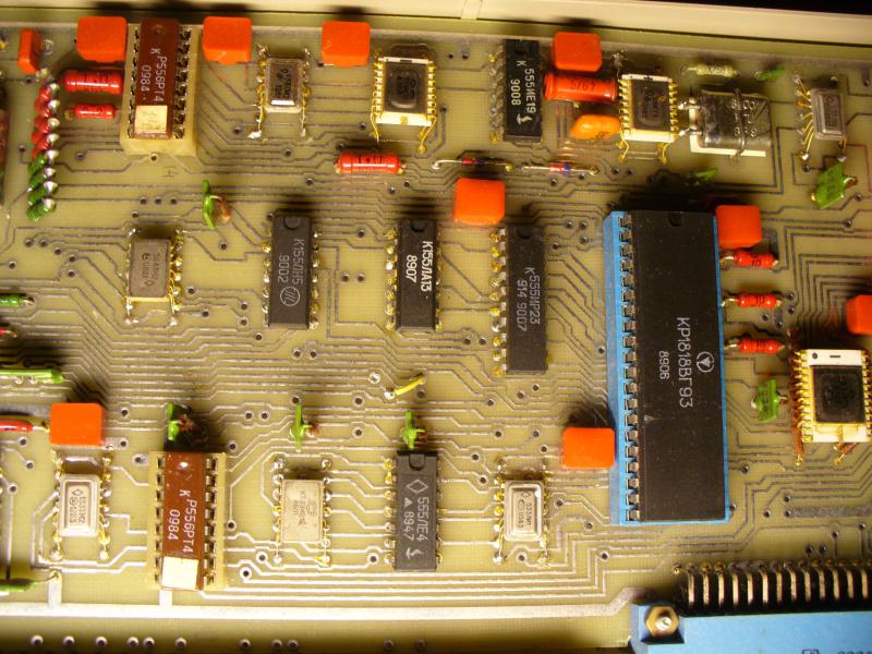

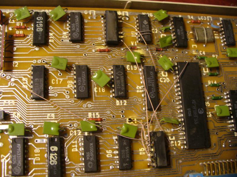

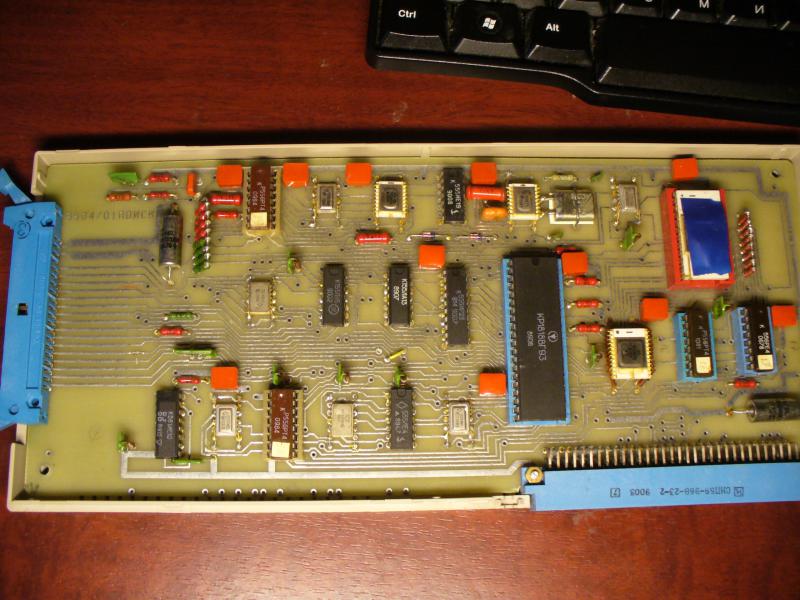

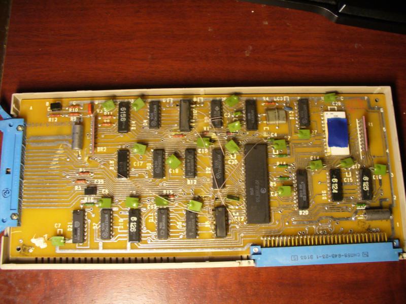

Всем Здравствуйте!
Есть контроллер FDD В505. Информации о нем практически нет. Интересует производитель. Может быть есть у кого опыт эксплуатации этого давайса?
Спасибо.
https://hostingkartinok.com/show-ima...7b289b094068c4
https://hostingkartinok.com/show-ima...55e6114a00252c
https://hostingkartinok.com/show-ima...4b1ed69228ba19
https://hostingkartinok.com/show-ima...32894955de4ee4
https://hostingkartinok.com/show-ima...d577c019370ee1
С таким не сталкивался. Интересная, компактная плата, и без 556рт4 обошлись. Может повторим такую, если недостатков существенных нет?
Это кооперативная поделка, у меня такой есть. Даже не знаю что о нем сказать - работает себе и работает :)
Фото и прошивка в Энциклопедии (ссылка в подписи)
К сожалению, только фото и прошивка.
Хотелось-бы и схему.
Этот контроллер я подключал без дисковода. Правда очень давно. В его BIOS- е по моему можно выбирать диски А и В. Но это не точно.
А вы схему не могли-бы снять с него?
Сегодня подключал этот контроллер с дисководом. Индикатор горит, но головами не шевелит. BIOS v4.07. Извините, но выбора диска А и В нет. Ошибочка вышла. Схему снять не могу. Честно сказать я не умею с плат рисовать схемы.

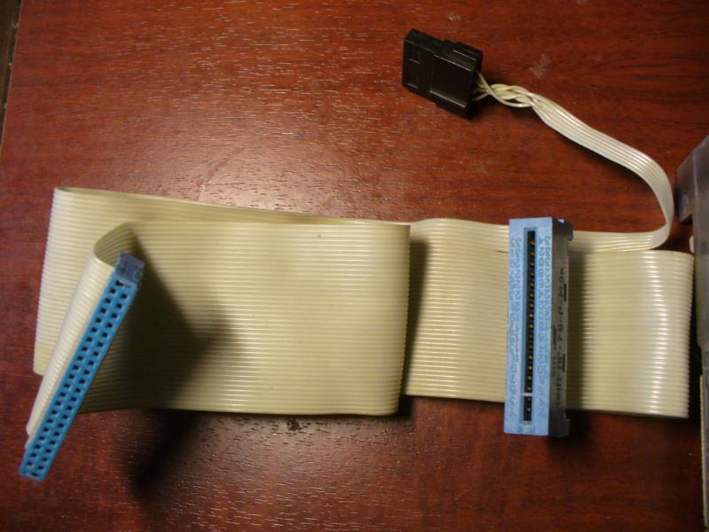

Прочитал все 34 страницы, похоже, без замыкания 34го проводка, ничего не получится подключить 3.5 дюйма дисковод.
Если кто-то может мне в личке объяснить, что именно с чем соединить, буду премного благодарен.
djyuran, замыкать 34 пин (на землю) - это от лукавого...
ПОИСК ждёт на этом пине ЧЕСТНЫЙ сигнал готовности от дискогрыза. В некоторых шитах даташных от дисковёртов даже расписывается, по каким условиям этот сигнал формируется.
В некоторых дисководах можно джампером переключить сигнал на 34 пине со смены диска на готовность. В некоторых это делается перепаиванием перемычки (SMD-резистор с нулевым сопротивлением), например в Samsung SFD-321B.
Сделай качественные фотки маркировки своих дисководов и плат управления. Возможно, и твой переделаем. ;)

Судя по картинке здесь, твой шлейф похож на ленточный. Перевёртыш 10-16 на нём есть?
Ты говоришь, что с пятидюймовкой у тебя работает. На нём как выставлено: DS0 или DS1?
И еще, вон на твоём переходнике еще джампер сидит на пине 34, вот и засада. Сфотографируй крупным планом платку переходника с пятерки на тройку с обеих сторон.

в данной ситуации пофиг - на шлейфе уже перемычка с 34 ноги на землю висит.
а подробнее? лампочку зажигает? мотор крутит? дискета в нем есть? (некоторые без дискеты головки не двигают)Цитата:
Меня пугает, что даже головками он не щелкает, хотя дисковод рабочий, снял с 386SX.
p.s. 10-16 - судя по всему без переворота, т.е. шлйф прямой от одного дисковода до другого. хотя на фотке видно плохо.
Странно, судя по документации на ПОИСК у него писишный (а не шугарт) тип выбора привода (DS0+MOT0 и DS1+MOT1), значит на шлейфе (после ближнего к дальнему дисковёрту) должен быть перевёртыш 10-16, и у ОБОИХ дискогрызов должно быть выставлено DS1.
На нижней стороне переходника ничего интересного нам нет. А вот на верхней, где сам джампер и разъёмы, нужно сфоткать без самого джампера в другом ракурсе, чтобы было видно дорожки, уходящие от контактов джампера, и дорожки у разъёмов. Вот ты его сфоткал немного "снизу", а теперь фоткни немного "сверху", и без джампера.
Головками он щелкать и не должен. Это у нашего отечественного пятидюймого МС5313 есть электромагнитный прижим верхней бошки, которым он щёлкает при выборе привода. А у трёшек его вообще нет. Дискету вставляешь, и при её защелкивании механизмом захвата верхняя бошка механически прижимается к поверхности диска. Повторяю, при защелкивании диска. В некоторых дискогрызах ещё есть микролифт, который позволяет плавно верхнюю бошку опустить на поверхность диска.
А вот когда пришли сигналы выбор диска и старт мотора, то двигатель шпинделя стартует, и на шпинделе как раз однократно щелкает защёлка, приходящая в зацепление с диском.
Очень и очень на это похоже.
Не исключено, что перевёртыш может быть выполнен на среднем разъёме шлейфа, то есть на разъёме ближнего дискогрыза.

Хотел сказать, что я только один дисковод 3.5 подключаю в моих тестах, 5.25 отключаю полностью
дискета внутри. лампочку горит постоянно и крутит мотор, и останавливает мотор, если я дискетку вынимаю.
а если я шлейф переверну, то вообще ничего не происходит.
