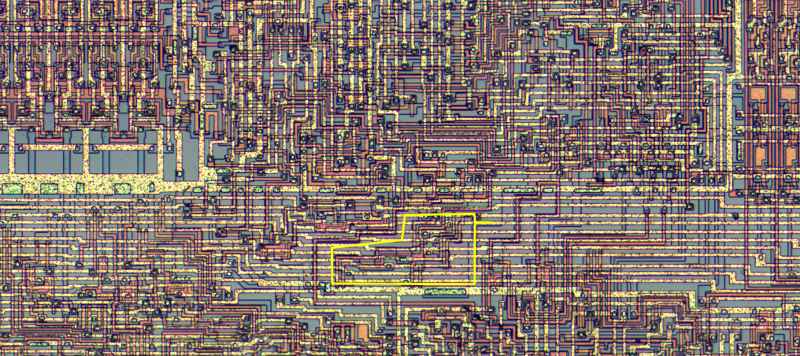

Есть вопрос. На сайте у BarsMonster указано, что транзисторов 4758 и это число уже успело попасть на страницу википедии, однако в схеме транзисторов 4756. Очень интересно узнать, что это за 2 загадочных транзистора? :)
Вы плохо посчитали транзисторы, надо пересчитать еще раз, их ровно 4758 :)
Если серьезно, то при написании модели было обнаружено два транзистора, пропущенных при векторизации:
T4757 - добавлен в районе T733
T4758 - добавлен в районе T1552
Автоматически перенумеровать по ЕСКД, чтобы нумерация была сплошная - несложно, но в верилоге кое-где встречаются цепи и регистры с номерами транзисторов по текущей нумерации, поэтому я ее сознательно портить не стал. Может быть перенумерую, когда буду делать версию 2.0 - с единой тактовой, вишбоном и удобной турбосхемой.

Сегодня выделил время на ВМ80. Исправил некоторые найденные косяки, запилил еще несколько узлов. Примерный прогресс:
http://savepic.ru/7513799.png
Слева заглушки несуществующих цепей (приходящих с других листов). Покрытие первого листа (закрашенное - реализовано и проверено):

Вот и закончился первый лист, за исключением 3х маленьких узлов, которые я пока не отследил куда идут, хочу их в качестве оптимизации переместить поближе к месту назначения. Принялся, как и обещал, за 3й, где регистр инструкций и дешифраторы.
Итак, известно, что внутренняя шина данных у процессора двунаправленная, в первом листе для буфера внешней шины данных используются 2 сигнала управления: nDBIN_PIN и nDB_ENA. Первый разрешает проброс внешних сигналов с ножек на внутреннюю шину, а второй наоборот включает буферы с внутренней шины на внешние ножки. Так же, процессор использует емкость внутренней шины данных для временного запоминания, об этом, кстати, мало где говорится, но в одном из советских справочниках по ВМ80 на блок-схеме показан некий "Bus precharge", эта блок-схема была найдена пользователями соседнего NedoPC. Так вот, на этой схеме он находится на 4й странице:
http://savepic.su/5800364.png
Накачка шины включается всегда, кроме состояния сброса и записи в такте Т3, синхронно по F1. К чему я это? А вот к чему. Регистр инструкций имеет следующую схему управления:
http://savepic.su/5788079.png
Сигнал F2 проходит на регистр только либо в такте Т3 машинного цикла М1, либо в момент сброса. А во время сброса накачка шины запрещена, т.е. там 0. Входы и выходы так же неактивны. Следует ли рассматривать это явление как занесение 00H в регистр инструкций (сброс IR)? Я помню вроде есть требования на период сигнала сброса, имеет ли к нему отношение сама емкость внутренней шины?
В любом случае, регистр инструкций позже все равно запишет новое действующее значение в такте Т3 машинного цикла М1. А запись NOPа по сбросу, я предполагаю, нужен для приведение остальных схем в известное состояние не пробрасывая сам сигнал сброса по всей схеме и усложняя ее. Например для АЛУ, хотя я его еще не разбирал, он пойдет следующим листом.

Обнаружены дублирующие куски схемы. На схеме сигналы помечены как, например, ID_OPA/ID_OPAX, ID_OPI/ID_OPIX. Даже есть ID_HLT/ID_HLTX. Я не знаю, зачем эти повторы, единственное что приходит на ум это то, что они находятся в разных местах кристалла, и добавить еще один элемент ИЛИ-НЕ проще чем тянуть провод. Так как сейчас перевод "влоб", то я их оставлю, а в будущем постараюсь сократить.
Текущий прогресс:
http://savepic.su/5809611.png
Заполнение третьего листа:
http://savepic.ru/7561600.jpg
Регистр инструкций, 4 матрицы. Они замкнули практически полностью первый лист (слева на первом листе заглушек значительно поубавилось). Если закончить 3й лист полностью, то заглушки уйдут совсем. Останется только АЛУ на 2м и регистровый файл на четвертом.
