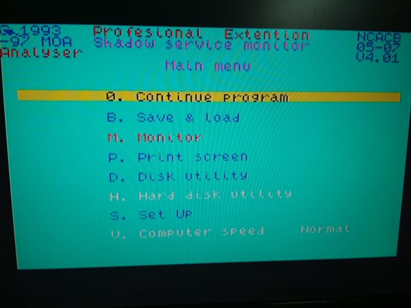

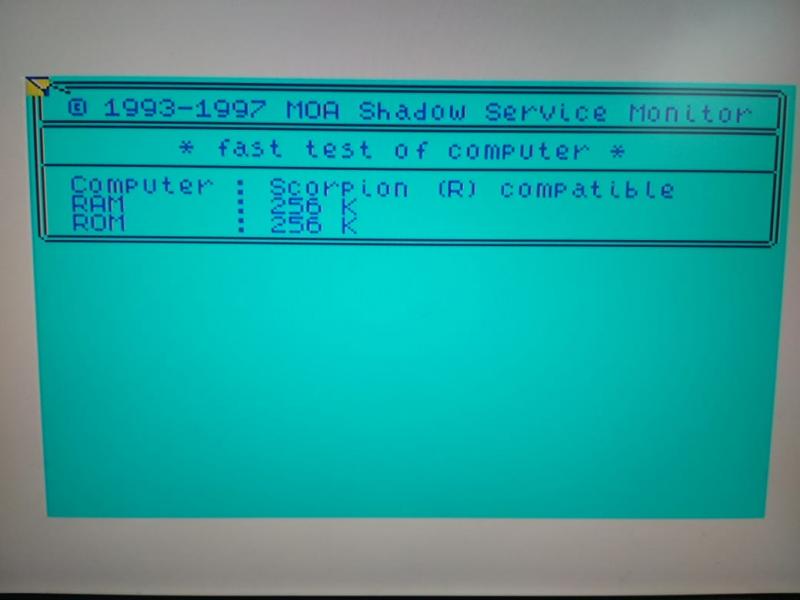

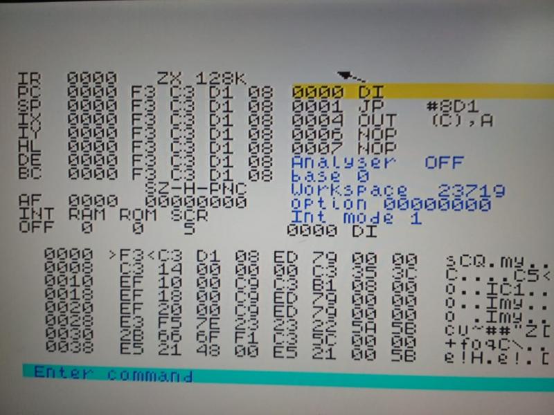

Добрый день.
Добился вот такого результата фото R1, при нажатии на любую кнопку виснет или начинает заполнятся кубиками с низу вверх, если ничего не трогать то и ничего не происходит.
Иногда выскакивает меню фото R3, то по меню можно ходить но в какой то момент опять на экране кубики.
А вот монитор работает фото R2.
Люди, помогите, может надо доделать порты как на KAY-1024, например порт блокировка 1FFD или еще что???
Куда копать???
R3 Вложение 68894 R2 Вложение 68893 R1 Вложение 68892

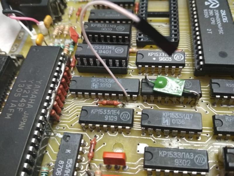

PVG, сделай фото своего ПРОФ-РОМА в компе. Крупное и в хорошем качестве. Куда у тебя подключен единственный проводок от платки ПРОФ-РОМа? Его обязательно нужно задействовать. В этой теме есть схема "KAY-1024/SL-4/TURBO v2010", где есть точка подключения этого проводка. Плата SMUC'а уже есть в компе? И не надо было создавать новую тему, достаточно было задать вопрос в основной.
Это выход Bit_1 #1ffd.
https://c.radikal.ru/c14/1904/b5/92a56de89ad9t.jpg
p.s. Модераторы, перенесите это в основную тему по ПРОФ-РОМу, плиз. С согласования PVG.
Тему перенести можно, а может и нужно.
Проводок подключен к 9 н. D40, без него не работает вообще.
SMUC пока еще не стоит.
Фото могу выложить вечером.

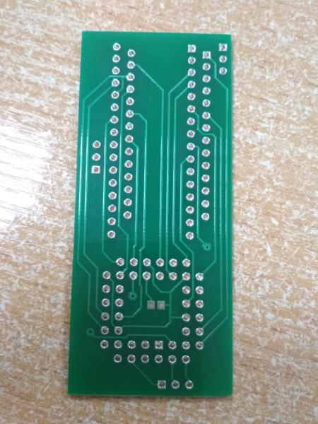

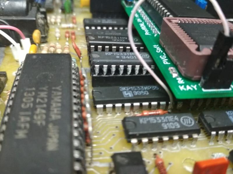

PVG, плата ПРОФ-РОМ на DIP или PLCC? Что с конфигурационной перемычкой КАЙ/Скорпион? Какая микросхема FLASH установлена (фирма, объём, скорость)?
Вложений: 2
Память в DIP корпусе ST M29F040B
Перемычка Mode "JP2" установлена, JP1 установлена в OE,
перемычка JP3, как я уже писал переключает между ПрофРОМ и стандартной прошивкой.
Фото которое вы просили и ссылка на видео может чем поможет.
Извиняюсь за качество видео.
Фото1 Вложение 68900 Фото2 Вложение 68899
Да и еще, бывает перед заполнением кубиками как на видео появляется надпись в рамке "SMUC v.3....." и что-то там дальше.
Хотя СМУК не установлен.

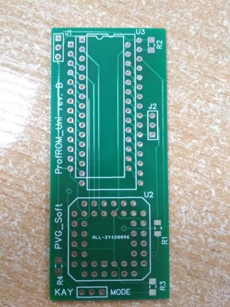

Я ещё просил фото платы самогО ПРОФ-РОМа с обеих сторон.
Вложений: 2
Цитата:
Сообщение от
PVG
Вот фото платы:
Ладно, ещё раз: собранной платы. :)
