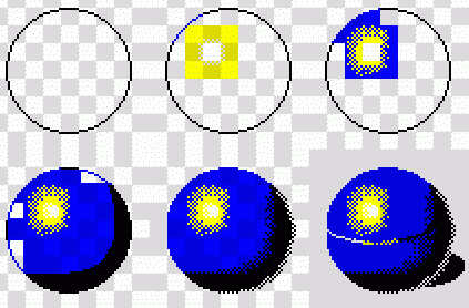

Ну вот, например, меня интересует каким образом достигается градиет на округлых поверхностях. Задача: рисуем круг и превращаем его в шар. Как?Цитата:

Вот пожалуйста! Корявенький шарик. Эх, давно не брал я в руки шашку...
Лёша, прокоментируйте, пожалуйсто, данный опус.

Про шарик полезно было поглядеть, но все равно хотелось бы какую-то теоретическую основу, что-ли...
