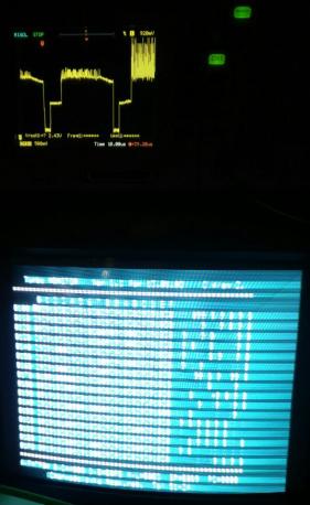

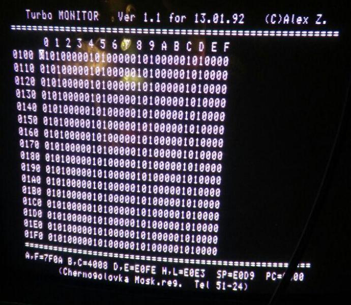

Картинка Для Привлечения Внимания: так выглядит "Турбо-Монитор" на студийном мониторе Sony PVM-14.
http://sensi.org/~tnt23/ok240/ok240_video_signal.png
Вложение 78145

А так ли он студиен этот твой Сони ПВМ-14?
http://jpegshare.net/images/72/a0/72...81dd14e9db.png
На этом же мониторе BBC Micro показывает шикарно.
Ну, у меня 32ВТЦ шикарно показывает Денди и Спецтрум. Так что тоже не показатель. :)
В любом случае, в строке нет задней площадки.
tnt23, я могу узнать это если ты мне его подаришь!
Подставляй полу!
Так-то, если резисторы R19-R21 выкрутить в ноль, картинка становится более-менее пристойная (режим 512x256 моно).
http://sensi.org/~tnt23/ok240/mono.jpg
Вложение 78146

И все-таки что-то не так с формированием видео. Попробую сделать несколько слайдов.Цитата:
Вход видеосигнала черно-белого ТВ соединяется с выходом VIDEO кабелем, имеющим волновое сопротивление 50...150 Ом. Амплитуда сигнала составляет 3 В (двойной размах) (ее можно уменьшить, установив резистор 50...100 Ом между выходом VIDEO и общим проводом).
Верхняя половина экрана - монохромный режим (мелкие кудряшки). Лаконичная палитра из двух цветов, варианты перебираются каждые 16 строк растра.
Нижняя половина экрана - цветной режим (бигуди покрупнее). Цветов на строчку растра уже заметно больше.
Возможность отслеживать обратный ход луча - бесценно.
http://sensi.org/~tnt23/ok240/retrace.png
Вложение 78147
