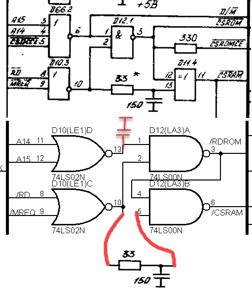

Я сталкивался. Ошибка ПЗУ - так и должно быть, в описании теста это описано. Ошибка в адресе #4000 - это классика для Ленинграда. Возьми схему желтого Скорпиона и найди узел формирования CSROM. В Лениграде он такой же, только... Видишь различия? В Скорпе добавили RC от гарантированного избавления от этой ошибки. Сделай тоже самое и всё должно заработать.
p.s. Повесь кондёр 100...200 пФ между 13н D10 (ЛЕ1) (1н D12) и землёй.
я правильно понял?

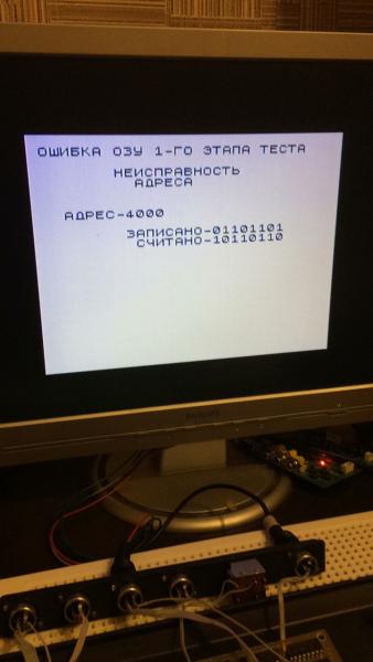

Вложение 82100Вложение 82102
для 6 неисправных бит уж слишком хорошая картинка.
Надо бы скрин другого теста, когда построчно заполняется экран, смотреть, что пропускает. Но судя по буквам "Ш" и "Д" - косяк где-то в 6 или 7 бите. Я бы попробовал по одной м\с памяти вытаскивать, запускать тест, пока не совпадет с этой же картинкой :)
а вот если все 8 так проверить и без изменений - не тогда пробовать другие тесты в ПЗУ записывать, их не один десяток, жучков всяких. Может с каким то будет понятнее...
Я использовал две первые тестовые прошивки отсюда https://zxbyte.ru/test_rom_for_zx-spectrum.htm
Первый тест длился минут 10, линия заполняла экран черной полоской слева на право и вниз, по 8 строк, после того как дошло до низа - стирала в обратную сторону, никаких проблем не было, затем тестировался буфер, так же успешно.
И вот потом тест остановился на этом:
Вложение 82105
Я пробовал на одной, еле читаемо было но так же.Цитата:
Остальные тесты, я так понимаю, без описания.
странно что в обоих случаях считанное совпадает с записанным если его смотреть справа налево. можно попробовать переставить местами микросхемы памяти в случайном порядке - если расположение ошибочных нулей/единиц не изменится - дело скорее всего не в памяти. я бы тогда начал прозванивать цепочки шина данных Z80 - 2 нога РУ5 - 14 нога РУ5 - вход ИР22 - выход ИР22 - шина данных Z80 на предмет того что для каждой РУ5 вход и выход идут на один и тот же разряд шины данных. может просто плата криво разведена.
FlowPilot, как я писал тут, это действительно классическая ошибка Хахоновского теста на Ленинграде-1. И очень странно, что далее по топику не помогла рекомендация с конденсатором в цепи формирования CS_RAM и CS_ROM. Ещё лет 20 тому назад (а тем более 30), я точно помнил, как лечить эту ошибку... Там в момент переключения с адресного пространства ПЗУ (выполняется программа теста) на тестируемую РАМ (самый первый адрес - #4000) на шине данных всё ещё оставались данные от ПЗУ, и, вроде, проблема исключительно из-за этого. Вводя задержку в узел формирования переключалки РАМ-РОМ, удавалось добиться правильной времянки. Ещё ранее (конец 80-ых - начало 90-ых) это лечилось заменой ИР22 на более быструю (1533) или более медленную (555), уже не помню... А может туда и ИР23/33 ставили, но вход С надо было правильно сформировать, т.к. там по фронту данные перекидываются... Блин, забыл всё... Сегодня искал все свои записи по Ленинграду, но так и не нашёл, видимо, выкинул два года тому назад при ремонте балкона...

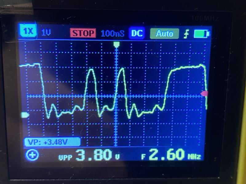

смотреть на предмет просаженных уровней единицы, недотягивающих до нуля, "ступенчатых" сигналов (чтобы понять о чем речь - например встать щупом на 9 ногу любой РУ5 и замкнуть ее с 10 ногой), если что-то подобное выявится - смотреть цепь от этой ноги на предмет соплей/дохлых микросхем. пройтись по всем адресным ногам РУ5 и по всем 14 ногам.
еще можно поменять местами КП13 - если картинка поменяется - дело в них.
Вот такая осциллограмма, если я правильно понял те что в центре это неправильно? надо замкнуть щупом 9-10 ногу РУ5 что бы увидеть как неправильно
Вложение 82114
Поменял обе 555КП13 на КР1533КП13 - картинка не поменялась.

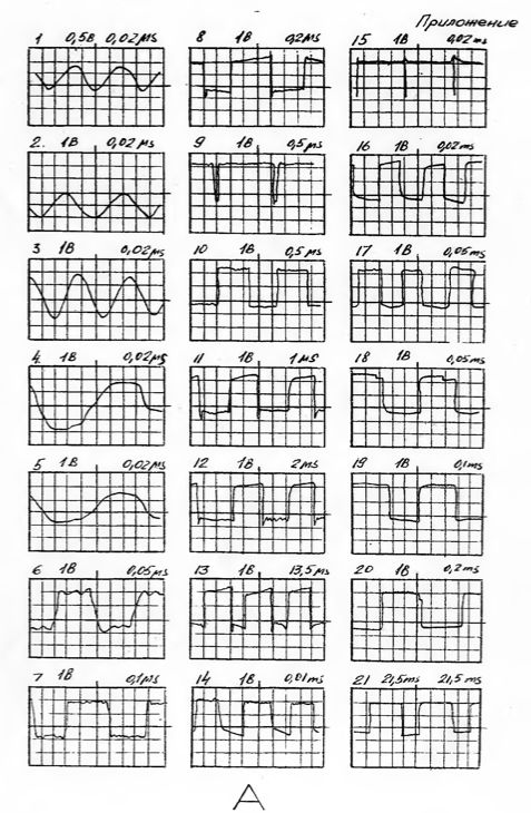

У меня есть брошюра "наладка и ремонт Ленинград", там есть приложение с осциллограммами. Мне не понятно на каких точках их смотреть?
К примеру:
https://cs16.pikabu.ru/s/2025/03/21/13/wwz7svr2_lg.png
не, это как раз выглядит нормально. вот если лог.1 еле до 2В дотягивает или лог.0 выше вольта - это явно что-то не то.
да, как пример. можно взять любые две соседние адресные ноги. просто для понимания как оно выглядит. ну а потом пройтись по остальным ногам без замыканий и посмотреть нет ли где-то похожей картины.Цитата:
остается еще ИР9 - но без него картинки не будет. хотя вспоминается что был какой-то тест который выдавал результат на бордере - он и без ИР9 будет работать.Цитата:
ну такая брошюра без конкретной схемы (где и указаны эти точки) - большого смысла не имеет. тут я не подскажу.Цитата:

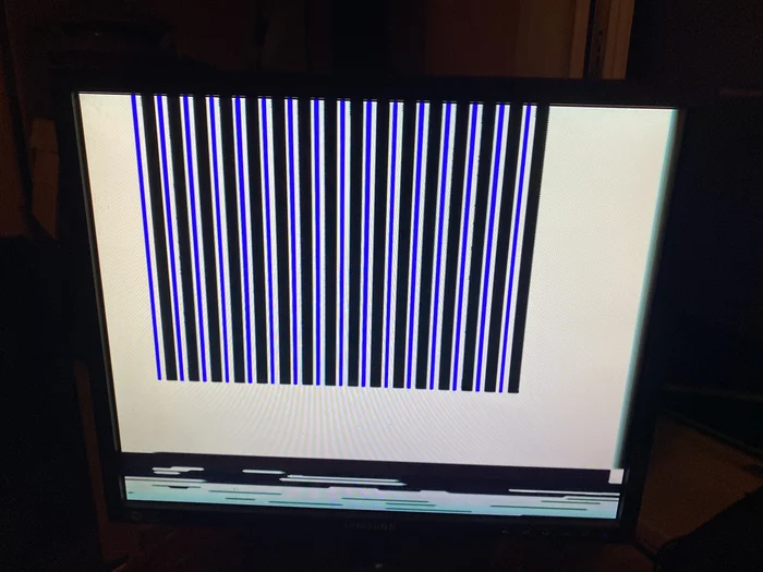

FlowPilot, Как выглядит "матрас"? Это картинка на мониторе с Z80 и памятью, но без ПЗУ. В посте #18 в этой теме есть описание работы теста 48, в последней строчке совет - как сразу выйти на проверку памяти, минуя проверки с заполнением экрана. Вложение 82116
