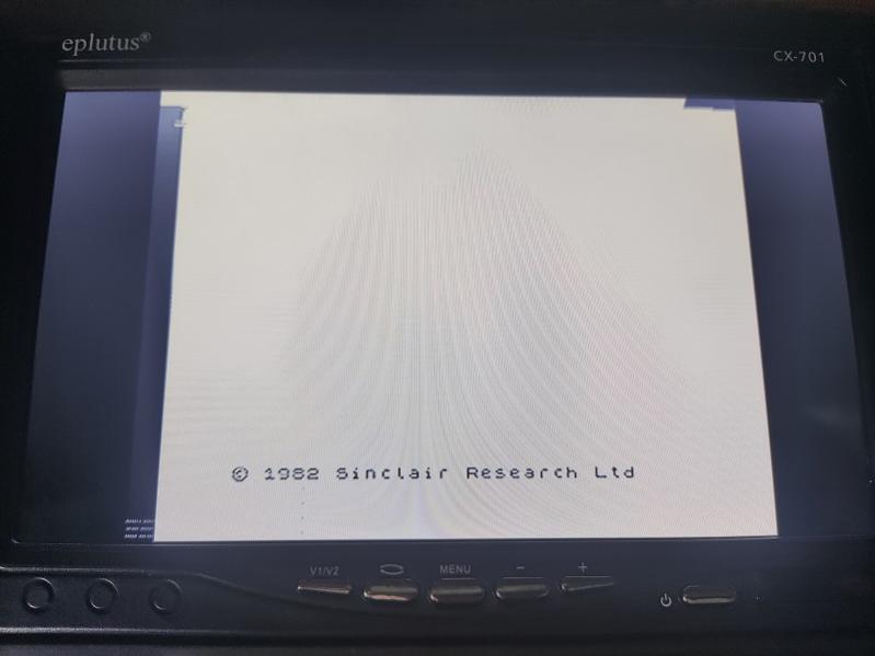

Добрый день всем!
Замучила ностальгия и вот решил я спаять Ленинград-1.
Со сборкой ретрокомпьютеров имею дело в первый раз.
Сделал доработки для видеосигнала, и вроде всё работает, но внизу слева есть артефакт.
Можете подсказать куда копать?

а какие доработки были ? без них так было ?
какие приборы есть ? (осциллограф?)
подключали ли к элт телевизору ? (как то смущает меня ваш бордер на экране...)

без них только один телевизор что-то сумел показать. изображение было блеклым и серым, а игры не загружал, так что не могу сакзать был ли такой глюк до доработок. Да, мне тоже бордер как-то не очень. еще странное смещение слева есть.

у вас бордер сверху загибается и снизу такое ощущение что как то не верно показывается..

а то что на второй фотке изображение изогнуто влево не смущает ? :-)

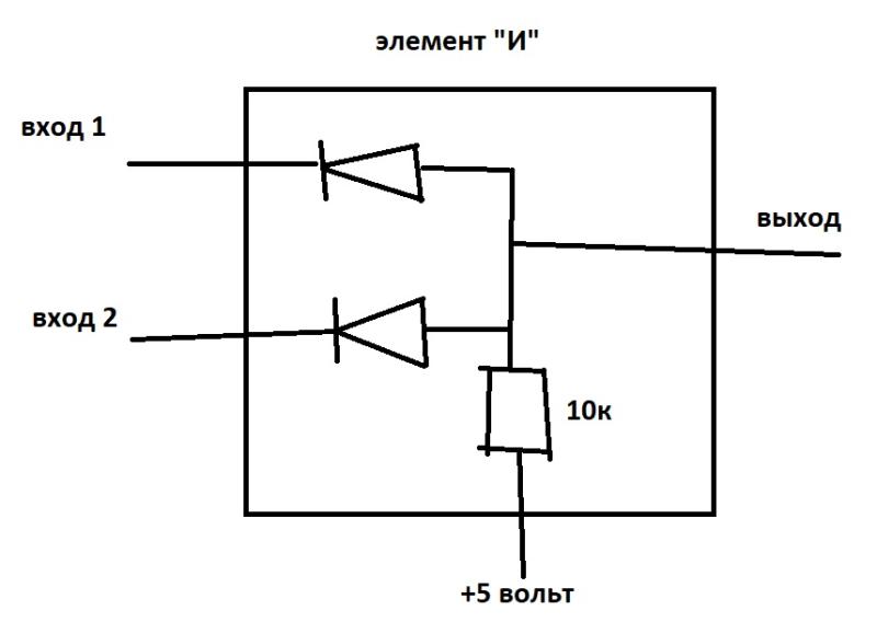

нет ЛИ1 - тогда поставьте 2 диода и резистор.. делов то.. просто проконтролируйте потом работу осциллографом :-)
и заменяется двумя диодами с резистором :-)
Вложение 78993
диоды как всегда какие нить быстрые: кд522 или 1n4148
резистор подобрать, но в принципе от 8 до 16 килоом где то должно быть... можно посмотреть влияние на фронты осциллографом

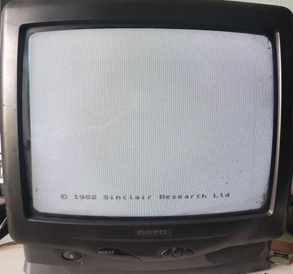

Посмотрел изображение без пал-кодера
Вложение 79004
и на элт
Вложение 79005
тут не видно дефекта, но возможно края обрезают

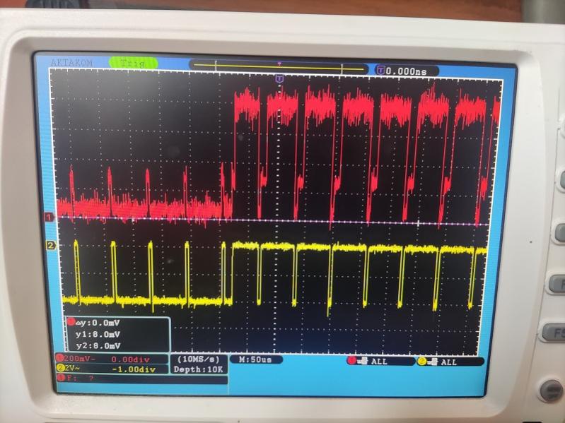

вот осциллограммы видео и синхросигналов
это если формируется статический уровень, то 1 ком... здесь же надо сформировать подтяжку к лог.1 которая должна продавливаться до лог.0 через диоды на входные сигналы..
поэтому 10 ком...
нужно с частотой развертки хотя бы 4-5 мкс на клетку (лучше 1-2 мкс и вид синхроимпульса и полки уровня черного)...

входа закрытые у осциллографа ?
а зачем конденсаторы вешались ? что то не устраивало или для чего ? работа без этих конденсаторов проверялась ?
открытые. мой косяк, не увидел переключатель 10х

по вашим осциллограммам я если честно ничего особо криминального не вижу... нужно бы замерить уровень синхроимпульса видео сигнала (должно быть 0 вольт) и уровень черного после синхроимпульса (должно быть 0.3 вольта) - это можно сделать при помощи маркеров осциллографа... а в остальном все достаточно корректно..

непропай ? ну может быть, но на втором помоему фото заворот растра - все таки он от пал кодера ? надо бы загрузить какую нить игруху на элт телеке и посмотреть появятся ли артефакты на бордере без пал кодера
я бы посмотрел все таки уровень синхроимпульса и генерируемый образец уровня черного...
без пал-кодера всё тоже самое. может это всетаки из-за сигнала Н5 а не смеси?(на элт же не видно)
а вот полосы - явно не помехи а часть изображения с другого места (они видны и без пал-кодера)
посмотрю еще плучше (вроде там чуть выше нуля синхроимпульс)
но с другой стороны остальные строки и кадр стабильные же..

да, артефафакты и без пал кодера есть и на любом телеке.
единственное - после пал-кодера картинка более размыта и изображение немного плавает
тоже склоняюсь к этому. может всетаки причина заворота - сигнал Н5 ? там же еще полоса черная слева. типа сдвига всей картинки вправо
