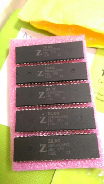

    Приобрёл себе лот из 5-ти процессоров Z84C0020PEC на 20МГц:
    фото:
    Проверял на ZX-EVO, грузил TEST4.30 и прогонял на каждом процессоре по 3 раза на 14МГц, все процессоры тесты прошли. Есть процессоры Z80A MME и КР1858ВМ1, они даже WC запустить толком не могут - зависают.
    Может ещё какие-то тесты погонять? - не верится что все 5 процессоров нормальные попались...
    p.s. Вытащил ещё процессор из NEOGS там Z84C0010PEC и он тоже спокойно пашет на 14МГц - вот и смущает что мне тоже могла перемаркировка попасться, а в EVO 20МГц выставить нельзя...

    Самое интересное, что китайцы даже новые(не демонтаж) запиливают и ставят дату выпуска поновее. Лучше бы уж с честной маркировкой продавали, пусть и с облуженными ногами. Ацетоном их краска смывается на раз. У них основная цель сделать, чтобы микросхема была как новая внешне, со свежей датой.

    У них основная цель - впарить красивую обёртку, а что там под ней будет....

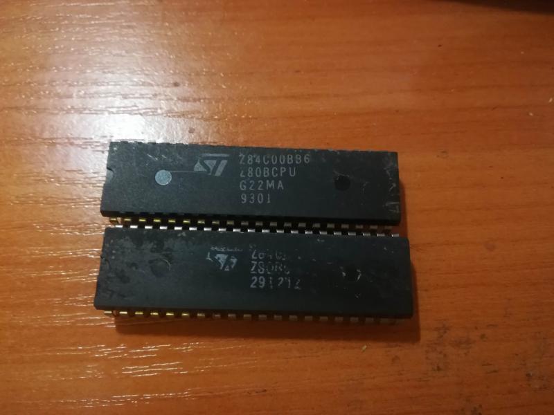

    Было у меня 11 процессоров Z80 в DIP-корпусах.
    Два на 4 МГц, один на 10 МГц (оказался дохлым), остальные на 6 МГц.
    Решил я их оттестировать на предмет дохлости, а также устроить им стресс-проверку на максимальность тактовой частоты.
    Так вот, среди всей этой толпы оказалось два проца Z80B - 6 МГц по номиналу, - которые запросто согласились работать на частоте 14 МГц!
    Повторю - это не Z84C0020, это Z84C00BB6 - оба от STMicroelectronics Inc. Zilog'овские ни один не захотели работать на данной частоте. Хотя честно пытались.
    ST-шные же работают стабильно, не греются, скорость аж страшно становится.
    Работают они без Wait, на экспериментальной плате с модернизированной мною Пентагоновской логикой доступа к памяти и с памятью SRAM 12 нс.
    Так что, если завалялись у вас такие процы - берегите их, не выкидывайте зря. Их можно довольно сильно разогнать.
    Может, получится и быстрее 14 МГц, но пока мне это никак не проверить - схема на 20 МГц не готова пока.
    Фото чудо-процов прилагаю.

    В общем, запустил я комп на частоте 18,6666667 МГц (придумал, как 56 МГц разделить сначала на 1,5, а потом ещё на 2; просто на 3 нельзя - положительный и отрицательный импульсы будут неодинаковые).
    Процы ST-шные запускаются. Но сразу начинают глючить. В общем 14 МГц - самый предел для них.

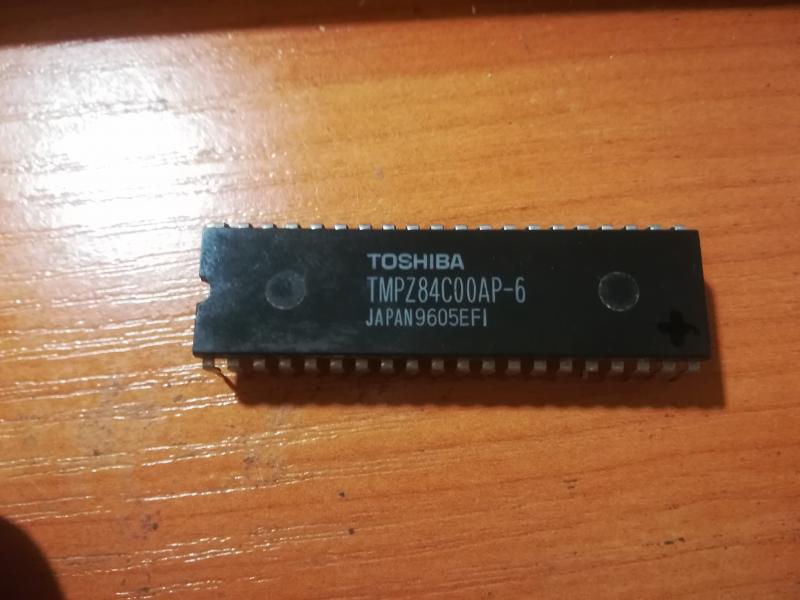

    Но обнаружился ещё один - от Toshiba. Тоже на 6 МГц и тоже работает запросто на 14 МГц без Wait. На 18,6666667 тоже уже не хочет - запускается, но глючит.
    Фото оного тоже прилагаю.

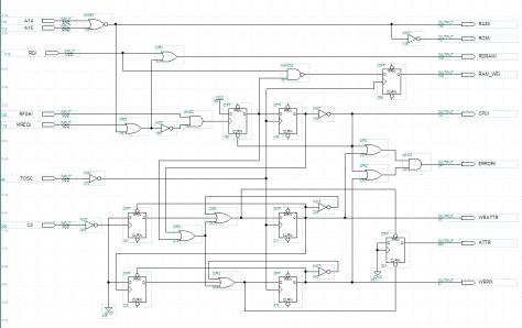

    bigral, А разве из вышевыложенного видео не следует, что мне удалось создать такую схему, на которой можно запускать процессор на ЛЮБОЙ частоте, не зависящей от частоты видео видеогенератора?
    Там же 18,667 МГц - не 14, не 28. А видео работает на стандартных 15625 Гц строчной развёртки и 50 (почти) Гц кадровой, частота выборки точек и атрибутов тоже стандартная Спектрумовская.
    У меня задающий генератор видео работает на частоте 56 МГц, а на процессор можно использовать любой источник тактовых импульсов. Как те же 56 МГц (с делителем), так и внешний сигнал - 20 МГЦ, 18, 17,3467543346 и т.д. (даже Voltage Regulated), частота может меняться даже в процессе работы - не важно.
    У меня синхронизацией работы с памятью занимается схема, не допуская одновременного обращения и не тормозя процессор по WAIT. Она тормозит видеогенератор, но при этом там есть несколько буферов, благодаря которым на самом экране никаких задержек не происходит.
    Память - одна. Одна микросхема даже, если быть точно. Без каких-либо разделений на независимые поля и т.д. - обычная SRAM.
    По сути, это глубоко переработанная Пентагоновская схема.
    Видеогенератор также может работать на любой частоте в определённых пределах (если вам нужны экзотические режимы) - главное, чтобы она не была слишком низкой или слишком высокой.
    Выложить схему синхронизатора?
    P.S.
    Вот, в принципе, схема.
    На вход TOSC подаётся частота 56 МГц - она же используется для генератора видеосигналов.
    Тактовая частота процессора на схему не заводится - идёт просто на процессор. Она может быть абсолютно любой вплоть до 20 МГц (теоретически и выше можно, но верхний предел нужно устанавливать экспериментально).
    Подробнее сейчас описывать некогда - надо бежать.
    Да и тему, наверное, надо другую, а не здесь.
    В общем, вопросы спрашивайте - отвечу.
    Сигнал ATTR и схема его формирования, в принципе, не нужны - вместо него можно WRPIX использовать.
    Вложение 66983
    Блин, подскажите, как выложить схему, чтобы разрешение сохранить - не видно ж ничего.
