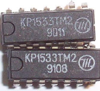

Добрый день.
По изменению /KS из 0 в 1 происходит запись на выход 0, что вызывает прерывание, далее при появлении на H6 еденицы, которая проходит через инвертор, и подаётся на вход /S тригера, на выходе получает 1, так формируется /INT заданной длительности. Получается на выходе должны быть которкие импульсы с частотой следования 50Hz. Тут вроде как без вариантов, даже если будет "гонка" времянок.
Единственное, что приходит на ум, не корректно отрабатывает Z80 из-за слишком короткого/длинного импульса на входе /INT или, возможно, наличие /WAIT в этот момент портит работу.
Решений, я так понимаю два:
1. поменять проц, надеясь что другой будет вести себя иначе.
2. попробовать конденсатором поиграться с /INT.
