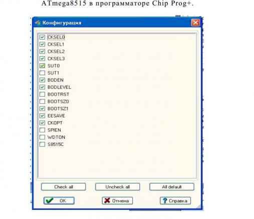

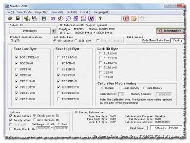

    Дернул черт прошить мегу .
    фузы как в мануале ,eeprom по дефолту весь в FF
    Вся реакция на клаву пропала ...
Название:	fuse instr.jpg
ID:	44630   Нажмите на изображение для увеличения.
