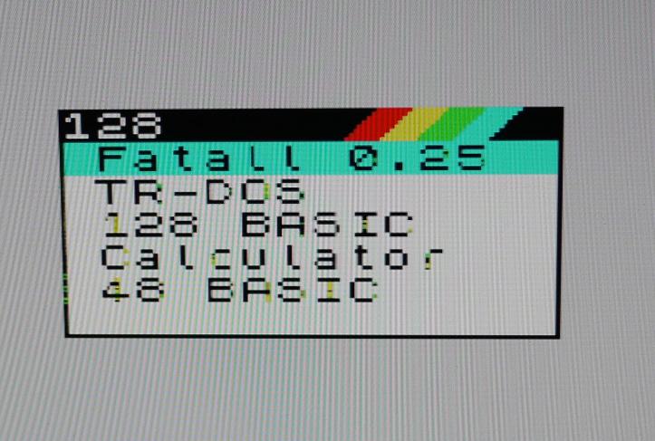

    Игра перемычками ничего не дает. Попрабую еще буфернуть 14 МГц . А плату я не мыл, это важно? И воспользуюсь рекомендациями Ewgeny7.
    Тут ужЕ неоднократно пропадало куча глюков в новоделе после качественной промывки платы. Я мою платы жёсткой кистью, погружением в 96% спирт. Продуваю сжатым воздухом из баллона и на финал протираю ацетоном ватными дисками и палочками.

    Спасибо за совет ,промою , о результатах доложу позднее.

    По всей вероятности у меня оказались кривые руки.
    Методом придавливания ЕРМ-ки был обнаружен не пропой. Прошелся паяльником по ножкам и все заработало. Картинка просто отличная. Огромное спасибо что потыкали носом.
    Отдельное спасибо SoftFelix.
    Убрал доработку, соответственно перешил ЕРМ . Думаю работала бы и с доработкой .

    кто собирал подскажите что за помехи у меня и как их побороть ? Изображение появляется только после нажатия ресет, комп феникс версия 3,

    поиграйся с перемычкой - inverse_f14, ну или еще с какими)

    sinchuk, мне кажется, что решение проблемы с помехами нужно начинать так:
    1) промыть хорошенько плату в спирте, а если паялась ПЛИСка в глицерине, то лучше вообще ее сдуть феном, все вымыть и перепаять в спиртоканифоли или другом флюсе;
    2) проверить нормально ли заэкранирован сигнал 14МГц, идущий на плату VGA;
    3) подключиться на шлейфе АТХ БП как можно ближе к самому блоку;
    4) еще раз промыть/пропаять ПЛИСку;
    да пробовал , толку нет , может быть связано с тем что шлейф идет к плате не экранированный ?

    паяю флюсом для бга пайки(безотмывочный), вот остально попробую обязательно
    очень может быть.
