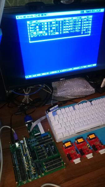

    Я доработку сделал, прошил. Включаю - чёрный экран. До доработки - было какое-то непотребное изображение.
    Хорошо бы еще раз проверить. До конца ли разрезана дорожка между 11 и 12 выводами инверторов - прозвонить. Туда ли припаяны два проводка - посмотреть, есть ли тактовая частота на соответствующем входе ПЛИС. Проверить подключение входых сигналов и перемычек.

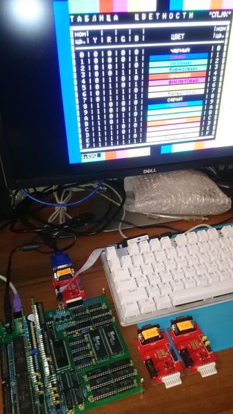

    Ну да. Вот 2 фото. Красная плата с доработкой, зеленая - без.
    Мне кажется или с зелёной платой символы не верные? У меня зелёная плата.
  4. #1464
    17.05.2008
    505
    106
    61 сообщений
    Конечно не верные. На фото же видно хорошо.
