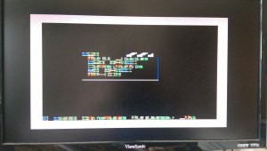

    Добрый день!
    Мучаю Профи 3.2 от Крамис, иногда изображение выводится нормально, но чаще вот в таком варианте, сначала грешил на БП, заменил на 100% рабочий, напряжение под нагрузкой ровно 5В, может сталкивался кто?

    Frago, как подключаете?
    Я уже подключал профи 3.2 с ним проблем не было, именно с данным экземпляром проблема, подключаю по аналогии с Профи 4 из данной темы: https://zx-pk.ru/threads/10548-zxkit...116#post329116
    1 - gnd
    2 - +5
    3 - R - выв.10 U20
    4 - G - выв.7 U20
    5 - B - выв.15 U20
    6 - I - выв.2 U20
    7,8 - выв.14 D21
    9 - 14/12 MHz - выв.4 U15 (правда по имеющейся схеме и ещё одной плате там установлена 1533КП11, а на плате стоит 555КП16)
    Вот ещё одно фото, как будто раздвоение изображения идёт или расслоение...
    такое ощущение, что или непропай памяти или плис. просмотрите внимательно пайку.
    С другими спектрумами данный vga конвертер работает отлично, грешу именно на данный Профи...
