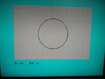

    давай ссылку на твсетку
    https://zxart.ee/eng/software/demosc...etka/tv-setka/
    SyncMaster 930BF
    Он сам по себе так красиво показывает, или в меню настраиваются/растягиваются габариты?
    По возможности, просьба сфоткать, чтобы рамки самого моника тоже видно было.

    я ничего не настраивал в мониторе, кроме цветового профиля.
    на той картинке не только круг, там ещё весь экран точками заполнен с чередованием через точку. только вложение форума сжимается до неприличия
    у меня помер толи кард-ридер, толи юсб-порт на материнке, потому на карточку записать ничего не могу. Так что с твсеткой пока придётся подождать.
    могу прогу на бейсике какую набить, и показать, если что интересно. Или там игру запустить и сфотографировать.
    Но круг на мониторе мерял линейкой - по вертикали, горизонтали и диагонали одинаково.

    Притащили мне Samsung E1920NR. Картинка отличная, но сверху квадрат с "Неоптимальный режим" и через минуту отрубается...
    Эта хрень у самсунгов как-то лечится?

    ты джампер на 50 Гц поставил?
    Монитор по докам поддерживает тот режим, который определяет как неоптимальный?
    У меня показывает в режиме "31.3 kHz 49Hz NN 576p"
    Родное разрешение монитора 1280х1024
    Да, 50 Гц джампер установлен. Собственно за 50 Гц борьба и идет. Картинка отличная, пропорции, все дела, почти на весь экран, но отрубается.
    Без джампера (т.е. на 60 Гц) работает, но по высоте вытянуто... да и не надо мне 60 Гц.
    Доки не смотрел.
    А 930BF, он именно в 50Гц вышепоказанную Тобою картинку дает?

    да. В 60 Гц (без джампера) оно по вертикали вытянуто и некоторые пиксели смазываются.
    Прошивка 1.02 если что, на остальных у меня не заработало вообще никак, даже на той, что "для скорпиона" указана.

    Ребят, поделитесь инфой по моделям ваших мониторов, у кого 17" LCD мониторы, работающие в 50Гц с правильной картинкой без искажений. Если фото будет, то ваще сказка
    Samsung SyncMaster 740N . Этот работает прекрасно в 50гц и 49 тоже. Проверено на эве и карабасе-про.

    Так как ехать было ближе до Samsung SyncMaster 740N, выбор пал на него.
    Картинка отличная, все пропорционально, весь кадр на экране (впервые на реале увидел все бордерные эффекты и сверху и снизу).
    Есть настройки растяжки по горизонтали и положения кадра на экране.
    Это в 50Гц все.
    Прошивка 2.09. В 3.01 кадр был меньше экрана и оказывался на разной высоте в зависимости от режима GMX (PENT/SCORP).
    В 60Гц изображение растянуто по высоте, ну и фиг с ним, мне только 50 надо, а в нем все отлично.
    С непривычки после CRT выбешивает, что некоторые столбцы пикселей экрана ZX тоньше других. Я так понимаю, это проблема всех LCD при подключении к VGA-PAL? А на эве так же?
    Из неприятного, обнаружил, что мой кодер выдает картинку с вертикальными полосками, цветом, похожим на 5, хотя на других мониках этого не было. Лучше всего видно в меню 128 /TR-DOS. Воткнул другой кодер (без PAL), с ним все отлично.
    Если было у кого такое, подскажите как лечить, пожалуйста.

    А почему 2.09, ведь она для расширенного режима Профи?
