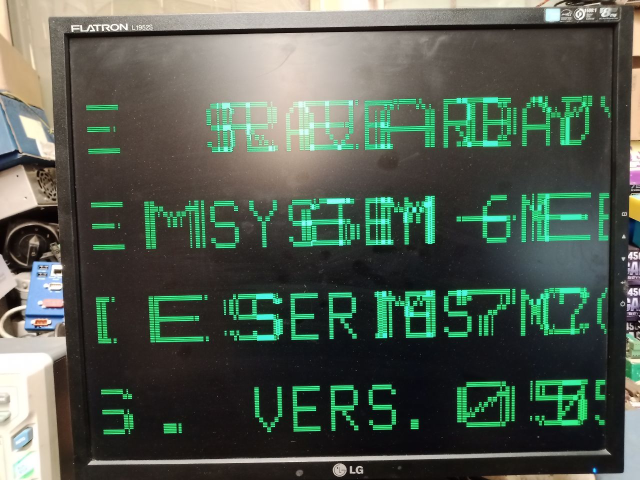

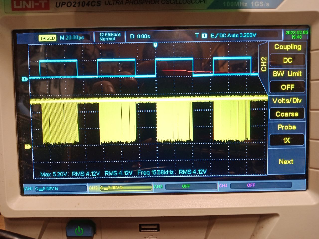

    по вертикали всё нормально или нужно поднять выше изображение?
    Если стремиться к идеалу, то немного поднять можно.
    сейчас обновил прошивку, по идее изображение должно сдвинуться влево по горизонтали.
    Сдвинулось.
    посмотрите, что получилось.

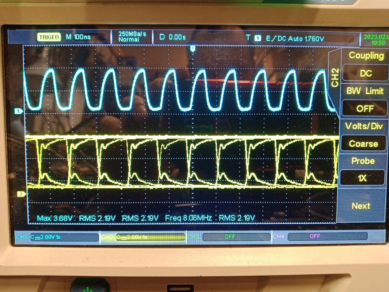

    и еще - посмотрите 8 и 9 выводы С11, а также посмотрите выводы С12. скорее всего изображение вот в таком виде из-за того, что нет нормальной синхронизации с пиксельклоком. частота 8мгц возможно должна браться из другого места, и возможно это не 8мгц. я еще поизучаю схему адаптера.
    Клок 8МГц с контрольной точки /CLKC на плате.
    да, судя по схеме это правильный сигнал, но на схеме показано, что контрольная точка не инверсная. впринципе это не так важно сейчас.

    Посмотрел бы ещё Dot Clock совместно с видеосигналом.
    Кадровая и строчная действительно выглядят очень хорошо.

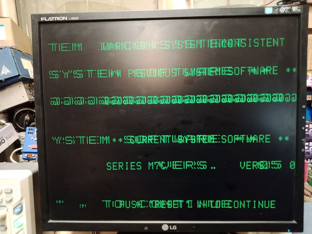

    Посмотрел. Теперь картинка вверх съехала. Самый верх первой строчки прям к краю монитора жмётся. Но это легко правится настройками монитора. Пока можно так оставить. При каждом нажатии кнопки Auto на мониторе картинка может сдвинуться вверх-вниз.
    на С11 ок. 800КГц. при маленьких символах..У С12 на выходе ноль, на 7 выводе клок, на 15 импульсы 800КГц, инверсные. у D9 на 12 и 13 тоже по нолям.
    Я пробовал и с инверсией, незначительные сдвиги по горизонтали. по-сути, ни на что не влияет. На плате около контрольной точки надпись со звёздочкой.

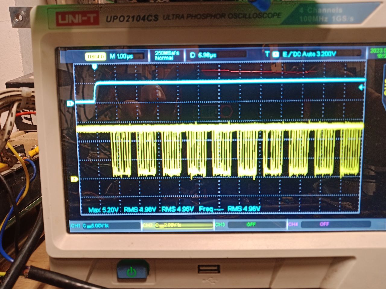

    DTC+Video:

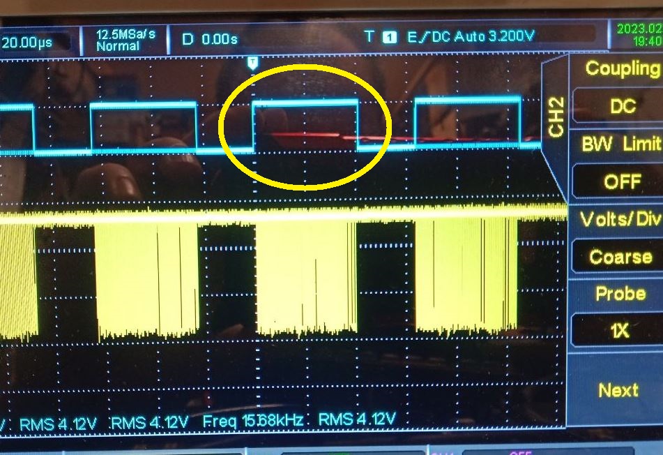

    DTC+Video:
    Нужен масштаб покрупнее. Чтобы было видно каждый импульс DTC и соответствующие импульсы видео.
    И не совсем понятно, в отмеченном месте импульсы DTC пропадают? Постоянно высокий уровень?
    Эм. На данной картинке сверху 4 импульса дотклок..даже если я увеличу масштаб, красивой картинки не будет...Может, мы о разных дотклоках говорим? То, что у этой платы подписано дотклок - по частоте равно строчной развёртке..
    это один единственный импульс
    вам снять CLKC+Video?
    Лучше конкретный пин укажите...что-то не догоняю..
    Тогда откуда берётся пиксель клок для платы XZKit?
    Да!
    Да!
    CLKC+Video..осциллографу уже плохеет..хотя написано 100МГц...
    Что Вы подаёте на 9-й контакт, куда со спека должны идти 14 МГц с кварца?
    Дада.. это CLKC.

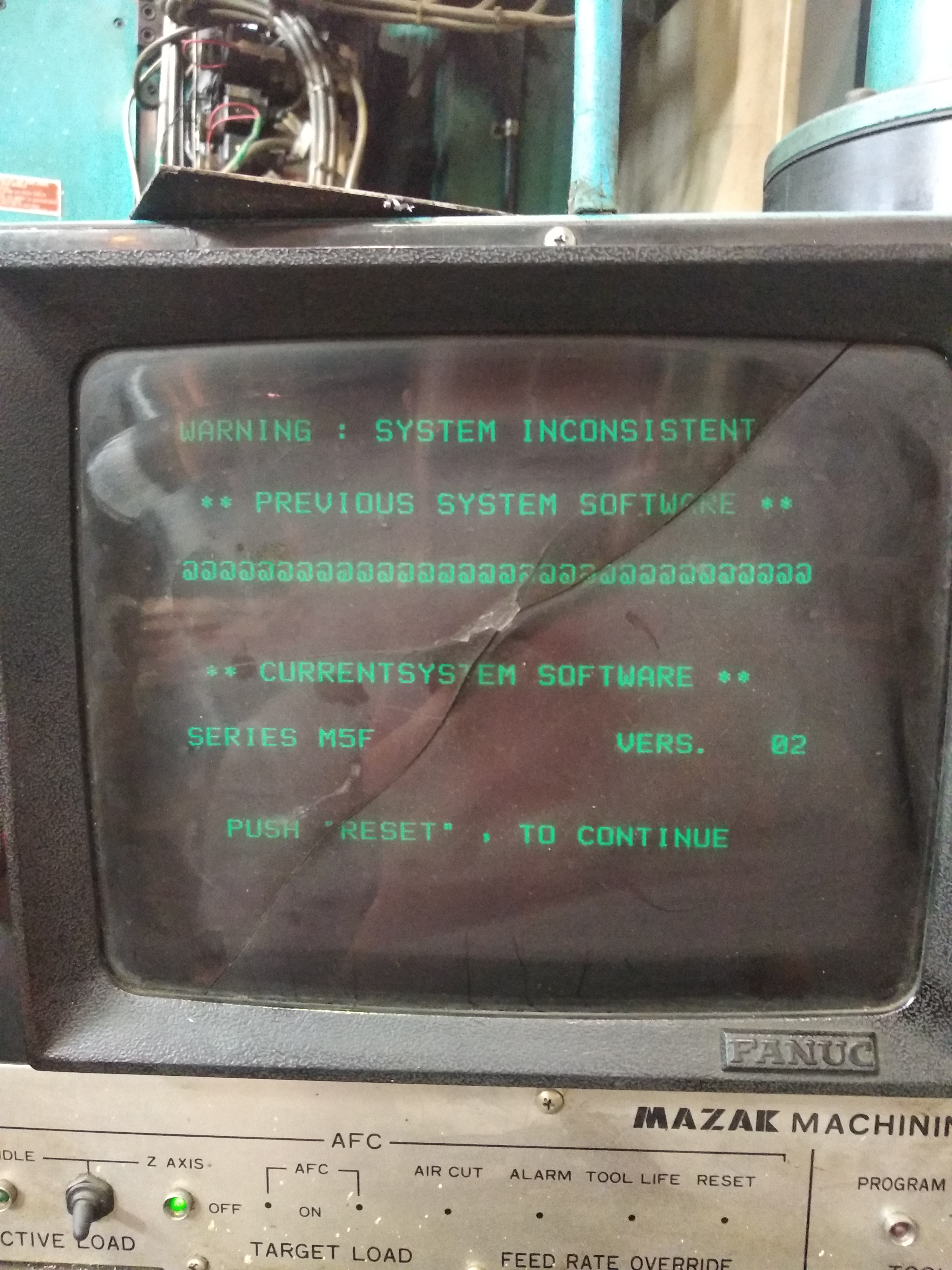

    Сдвинулось
    а можно посмотреть, как именно это изображение выглядит на оригинальном мониторе, или его нет в наличии?
    Вот так как-то..Но это старое фото, сейчас сложно родной монитор подключить..
