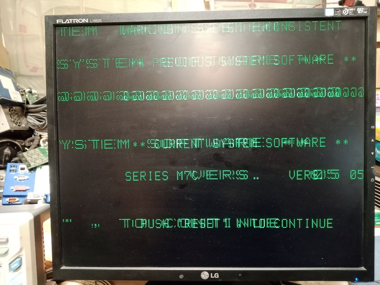

    Цитата Сообщение от SaTaN5076 Посмотреть сообщение
    Теперь картинка вверх съехала.
    чуть опустил и попробовал решить вопрос с точками. что-то изменилось?
    Всё пропало. Монитор пишет "Вне диапазона 31.3 КГц/ 31Гц"
    Со снятым JP7 картинка быстро-быстро движется сверху вниз, практически неразличимо.
    а сейчас?
    SaTaN5076, у вас собран узел для удвоения частоты на HCT04?
    сейчас складывается впечатление, что пиксельклок должен быть в два раза выше.

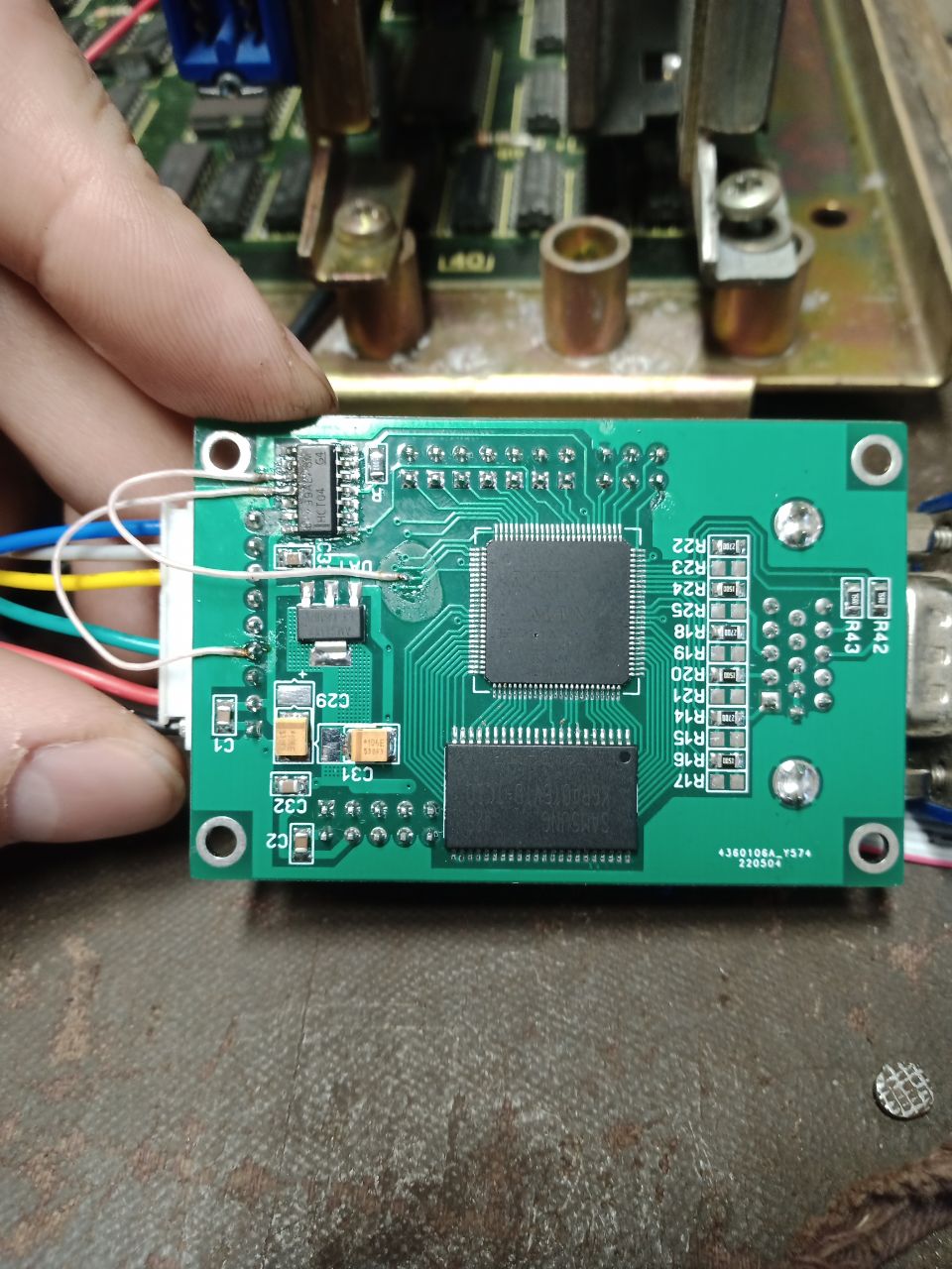

    а сейчас?
    Сейчас так. Без изменений..
    Нет. У этой микрухи 2 инвертора используется штатно для задержки F14MHz, остальные соединены друг с другом и не используются. Один я отрезал от соседнего и им инвертирую видеосигнал. Или вы про эту задержку и говорите?
    да, я о ней. попробовал переделать прошивку под удвоенный клок. попробуйте.
    Теперь вот такой мусор..

    SaTaN5076, ладно, верну как было и пока надо подумать, что еще может быть.
    мне так кажется что было бы неплохо приводить фотки одного и того же экрана с родного монитора и с платы vga.
    потому как по сравнению с этим
    https://pic.maxiol.com/images2/16752...0127132806.jpg
    впечатление такое что каждая вторая строка текста не на своем месте...
    На этом фото между строк нет пустых строк, а на тех, что для проверки - есть. Картинка по геометрии сейчас более-менее. только по точкам искажения.
    Родной монитор огромен по размеру и сейчас просто нет возможности его поставить рядом. Через 3 дня подумаю, как это сделать, сейчас ухожу на 3 выходных.
    смотри фотку тут - https://zx-pk.ru/threads/10548-zxkit...=1#post1172302
    и тут - https://zx-pk.ru/threads/10548-zxkit...=1#post1172319
    по строкам всё совпадает, но размазано по пикселям, и пока не ясно почему.
