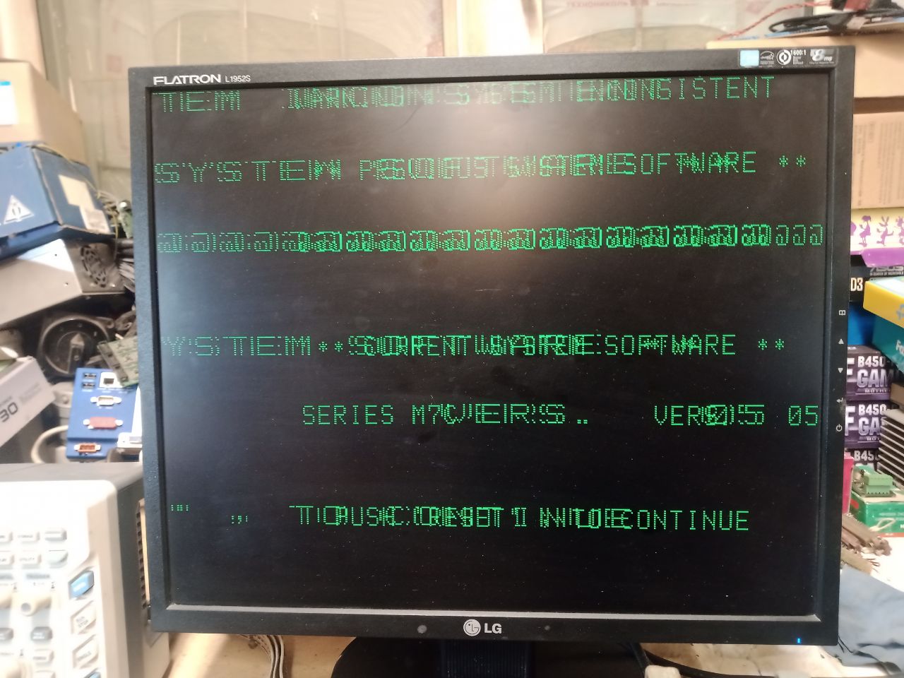

    Решил отталкиваться от мануала. 64мкс - это частота 15625 Гц, стандартная для телевизора. вернул назад значения в 512 точек, как для компьютера Специалист, так как у него тоже кварц 8Мгц. Изменил только значение для кол-ва строк. было под 312, поставил, судя по осцилу и расчетам 287. прошивку залил.
    может ли быть такое, что цифровой осциллограф врет частоту? может есть частотомер?
    Вот результат. Геометрия норм, точки нет..Частотомера нет, но не думаю, что осцилл врет. не первый год с ним, да и 8МГц тут он ровно меряет..

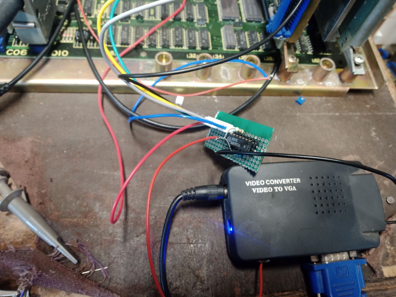

    SaTaN5076, попробуйте всё-таки подключить к адаптеру тв-вга, а если будет телек, который может дать информацию об развертке станка, то будет совсем хорошо.
    вот схема для чб видеовыхода в композитный вход телека.
    Ну..картинка есть, но адски скачет по экрану..(1533 нету, есть только 155)

    SaTaN5076, простите, если глупость посоветую.
    Подобное может быть при нестабильном сигнале строчной, в случае спонтанных всплесков, там, где их не должно быть.
    Попробуйте подключить строчную через простейший RC-фильтр. Через резистор 100...500 Ом, после которого на землю конденсатор ~100 пФ.
    Значения могут быть очень приблизительными, тут главное понять, будет ли вообще разница. Можно сначала даже без резистора, только конденсатор. Если это как-то повлияет на изображение, тогда уже с резистором.
    Да, ощущение именно такое, что нужно немножко подкрутить ручку "частота строк"..Фильтр попробовал, эффекта почти нет - чуть меньше шума на фоне...

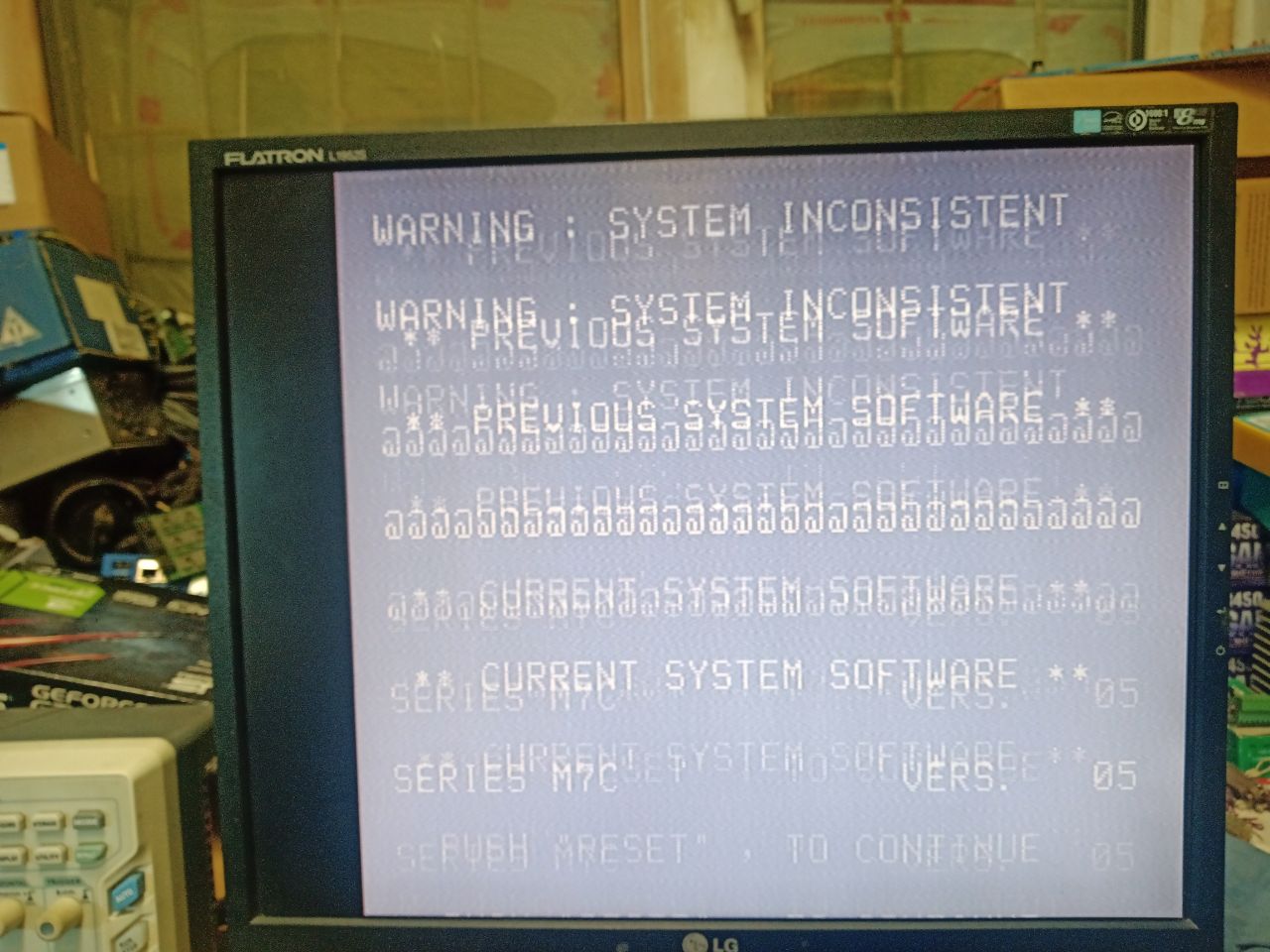

    А можно как-то глянуть параметры на мониторе? Или адаптер может из osd что-то подсказать… и еще - может ли быть неисправен адаптер в станке?
    Так монитор показывает картинку с конвертера..1280х1024х75, что он ещё покажет..А вот у конвертера нету входного OSD..Вернее, может и есть, но у него, вероятно, битая прошивка, она по меню между вкладками не переключается..
    Адаптер от фанука точно исправен..и второй точно исправный я подкидывал - абсолютно одинаково показывают...
    Про телевизор мысли..Конвертер то pal..а фанук - японское детище..а у них нтсц..играет в данном случае это роль? Частоты то разные..

    тогда, вполне возможно, что где-то в схеме идет другой пиксельклок. возможно он делается по ксору или еще как-то в самом проце. я попробую сделать прошивку с пиксельклоком 16мгц заново, не такую, как была. сейчас, такое ощущение, что пиксельклок меньше, из-за чего вся строка не влазит и переносится дальше на изо.
    Есть ещё одна мысль. Завтра до работы доберусь - проверю. На разъеме на монитор есть, скажем так, отключатель клока..родной монитор может отключать клок. посмотрю, что на этом выводе при подключении родного монитора...
    Ну и из проца выходит свой дотклок...который на 800кГц или около того...
