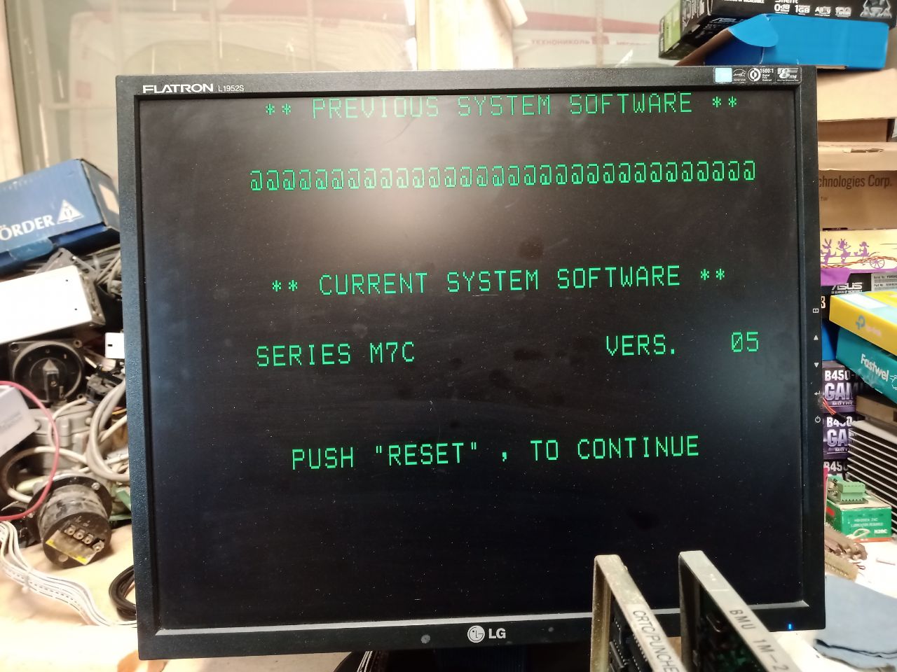

    подскажите, вы шили прошивку из архива VGA_PAL_FANUC.zip или VGA_PAL_FANUC_alt.zip ?
    @realname Dmitry Mityanin (2:5076/6)
    https://fanuc6.ru/ - Сайт о старых ЧПУ.

    Цитата Сообщение от SaTaN5076 Посмотреть сообщение
    Один я отрезал от соседнего и им инвертирую видеосигнал.
    я могу сделать в прошивке, чтобы он был уже инверсный, без соплей. если нужно конечно.
    а прошивка из обычного архива не заработала?
    Было бы неплохо..Все 3 сигнала инвертировать..
    А эту я даже не пробовал. Сейчас попробую.
    Было бы неплохо..
    на плате есть перемычка, которая инвертирует цвета. если её поставить, то что будет?
    При сигнале только на G получается розовая картинка на белом фоне..Да можно ничего с этим не делать.
    Проверил с обычной прошивкой - двоение точек..
    ок. тогда поправлю альтернативную прошивку и сделаю инверсию для всех трех сигналов. перемычка, которая инвертирует цвета, сейчас установлена или нет?
    Перемычка снята. я только G инвертировал..
    ок. понял. я как поправлю, напишу.
    SaTaN5076, поправил управление инверсией кадровой, строчной и сигнала G. перемычки всё еще рабочие, но теперь они должны быть сняты. также подвинул синхроимпульс строк, по идее экран должен подвинуться влево. по вертикали пока не двигал. проверьте.
    Все инверсии работают, влево сместилось, на фото после нажатия кнопки "Авто" на мониторе. по центру настройками монитора выставить можно. По вертикали не влезает одна строка текста, настройками монитора настроить нельзя.
    и я так понял, сигналы других цветов вы убрали?
    попробую еще подвинуть левее. и вертикалью займусь.
    инвертор убрали для video?
