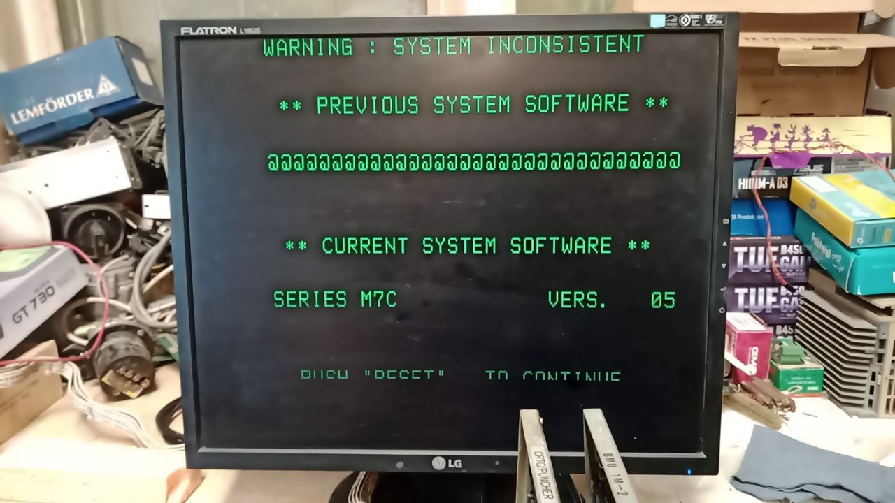

    инвертор убрали для video?
    Да, вернул плату в первоначальное состояние.

    Цитата Сообщение от SaTaN5076 Посмотреть сообщение
    Осталось сдвинуть влево и чуть вниз.
    не увеличенное изображение по этой фотке это после автонастройки? или вы двигали изображение вниз?
    SaTaN5076, подвинул еще чуть левее и по идее вниз. попробуйте.
    На фото после автонастройки.
    Не вижу изменений..
    Не вижу изменений..
    последняя перемычка надета же?
    Нет, все перемычки сняты сейчас. С надетой последней перемычкой картинки нет вообще, монитор в дежурный режим уходит..
    мы же договаривались, что будем работать пока с установленной последней перемычкой. прошивку вернул к состоянию до изменения положения по вертикали. установите перемычку и будем смотреть с ней. если совсем никак не заработает, то будем тогда разбираться с режимом без перемычки.

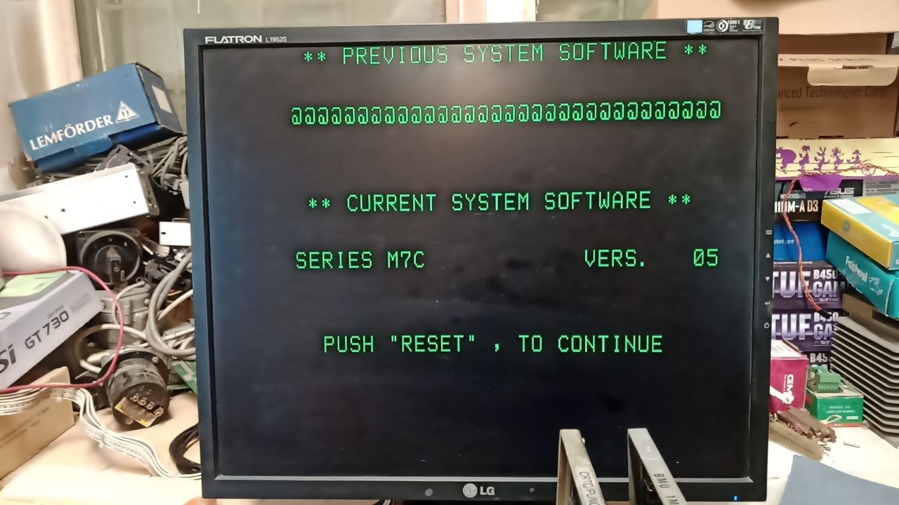

    Извините. Вы как инверсию сделали, так я все перемычки снял..Вот такая картинка. 2 последние строки мигают. Монитор постоянно срывается в черный экран.
    проверьте сейчас.
    и также покажите увеличенный режим

    проверьте сейчас.
    Почти идеально. В режиме мелких букв отдельные артефактные точки в полнакала....на фото практически не видны..В центре "W" в слове software, например..
    а получится видео снять? потом выложить куда-то на гуглдиск или яндекс.
