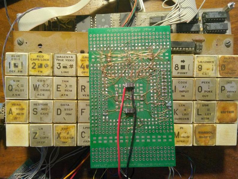

    Цитата Сообщение от backa Посмотреть сообщение
    Не ужели эти монстры 5-вольтовые древние были такие горячие?
    у меня в конверторе VGA тоже 7128 греется весьма сильно. возможно из-за мелкого корпуса...
    но вот есть у меня подозрения, что проводной монтаж для ALTERA 7128 очень плохая идея , несмотря на все блокировочные конденсаторы на всех питающих выводах....
    не знаю... у меня собрано вот так
    работает как из пушки. правда у меня оригинальная схема с 16-битной памятью.
    поправка - оригинальная только концепция, схема другая (разводка - как паять удобнее было, ПЛИС - 7128, память - что в барахле нашел). прошивка разумеется пересобрана (и немного подкорректирована, но не сильно)

    моя VGA 7128 как раз чуть теплая.
    Монтаж "похож" на мой - только провода у меня черные(может в этом все и дело)))))) .... Я тоже сначала распаял а потом составил список пинов ....
    это даже не провода... это проволока с обмотки трансформатора, где-то 0.1мм диаметром. на питании тоже, но потолще.

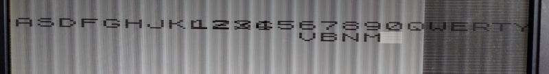

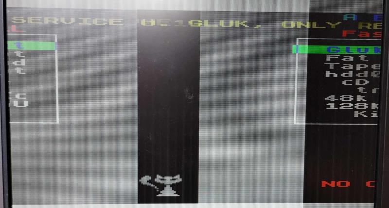

    Есть некоторые подвижки в лучшую (сильно надеюсь на это - хотеться увидеть финал этой эпопеи)
    Я взял исходники vga_pal.vhd из проекта Buryak_Pi_2020 и адаптировав (мой пинаут только) его БЕЗ всяких правок получил несколько ИНОЙ результат чем раньше.
    Брал его потому , что он:
    -- ВЕРСИЯ: V2.0.9.02 ДАТА: 100304 --
    -- АВТОР: САБИРЖАНОВ ВАДИМ --
    -- Modified by: Andy Karpov 2019-10-23
    и самое важное - там задействована 8-мибитная ОЗУ
    Главное отличие этой версии - обязательно использование сигнала 28МГц от компьютера вместе с 14МГц. Это не составило проблемы - у меня все выводы на компе продублированы на гребенке - один провод с "материнки" на скандаублер.
    Сейчас готовлю фотки экрана к требованиям сайта... думаю что через час максимум прикреплю для веского заключения местых ГУРУ по этому вопросу!!! Очень надеюсь услышать мнение, что еще не так и в чем может быть причина!Нажмите на изображение для увеличения.
    Что я вижу (визуально):
    * наблюдается растянутое по горизонтали изображение с заворачиванием (наложением картинки) справа ( на фото набрана строка "0123456789QWERTYUIOPASDFGHJKLZXCVBNM" )
    * отсутсвует ЛЮБОЕ искажение знакомест (ранее было "двоение" и разрывы по вертикали)
    * по вертикали немного смещено ВВЕРХ
    Project.zip
    Последний раз редактировалось backa; 09.07.2023 в 20:55. Причина: фото добавлены!
