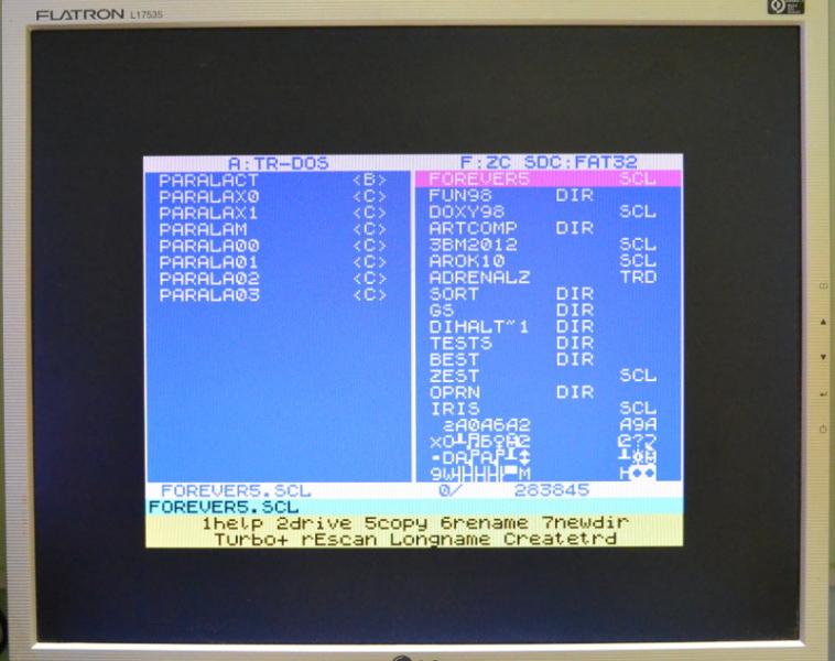

    Цитата Сообщение от Gektor_rus Посмотреть сообщение
    Вот, очень редко, но SD карты 05.01 "достукивается" тоже.
    Да, именно так и есть. Причем, сразу скажу, что я смотрел на обоих мониторах, т.е. на выходе стандартного видео с компа и собственно на VGA - картинки идентичны.
    Тоесть я полагаю, что есть все таки косяк в SD интерфейсе. Надо его теперь исследовать.
    Решил я поставить эксперимент. Короче выдрал кусок кода из Зефирки, который отвечает за работу SD контроллера. Сопоставил ноги и залил в CPLDху Феникса.
    В принципе ничего не помянолось, тоесть без видяха SD работает, с видяхой те же симптомы те же.
    Остается что только проанализировать что же мешает SD контроллеру.
    На видяхе шина адреса и данных развязана с шиной процессора через буферы 74ABT245, так что данные и адреса не должны влиять. Я так полагаю.
    Остаются общие сигналы с SD и видео, которые идут прямиком на ПЛИС видяхи:
    IORQ, M1, WR, RD
    Чисто теоретически, возможно ПЛИС видяхи (FLEX8000) подгружает эти выходы, что CPLDха (3 вольтовая и якобы толерантная) не может их тупо зафиксировать.
    Так попробовал значит я понавешивать резюки на эти сигналы, так сказать подтянуть их. Не помогло.
    Значит дело не в них. Тут пришла мне мысль, а что если я попробую поставить недоработанную плату на 28МГц (у которой свой генератор)
    Вуаля - заработала. Значит дело в сигнале 14 МГц, которые поступает на CPLD. По всей видимости дополнительный проводок или вход несколько испортили картину и по всей видимости нарушили работу SD контроллера. Иными словами - похоже хилый наш сигнал 14 МГц.

    А буфернуть его на ЛП8, как в КАЕ?
    Попробую сначала подтянуть, а если не получится. Как вариант придется пропустить через какой нибудь плоскобуфер.
    В общем, в действительности дело в этом сигнале. Подтяжка ни к чему не привела и я решил сделать по другому. Временно отпаял проводок с видяхи и кинул напрямую клоки в противоположной фазе SD контроллеру и все заработало. Тут либо действительно буфер ставить, либо попробовать заменить КР1533ЛН1 на что то более толстовыходное.
    Так как не хочется пока что то резать, то поступим по методу palsw запяем панельку и будем тыкать туда микрухи, какие найдем из серии ЛН1
    Попробовал значит 555ЛН1 - вообще швах наступает
    КР531ЛН1 - не помогло,
    74ACT04N - не помогло.
    Попробовать бы 74F04 и КР1531ЛН1, но что то не могу найти.
    Видимо придется Феню резать

    а если на видюхе использовать инверторы генератора? выпаять кварц и резисторы и подать 14мгц на 1 вывод DD1 ЛН1 видеокарты. может флекс нагружает выход ЛНки фени больше, чем ЛНка видюхи?
    Уже давно там на видяхе идет через инверторы. Сейчас 14 МГц компа нагружается входом 74ACT04, а не ПЛИСой
    Еще один эксперимент провел. Заменил на видяхе 74ACT04 на КР1533ЛН1. Получилась фигня - ставить не стоит, только хуже стало.
    Вернул все назад.
    Буду думать над буфером.
