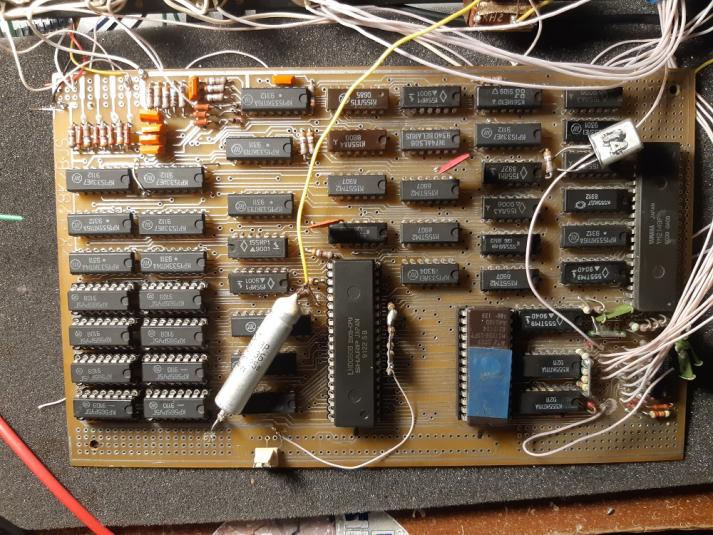

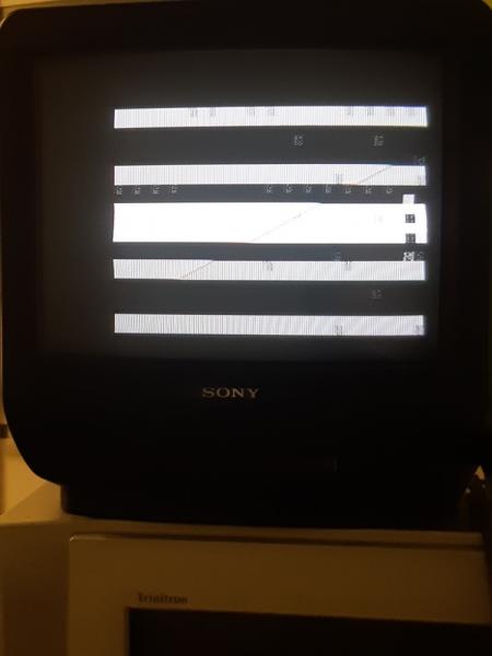

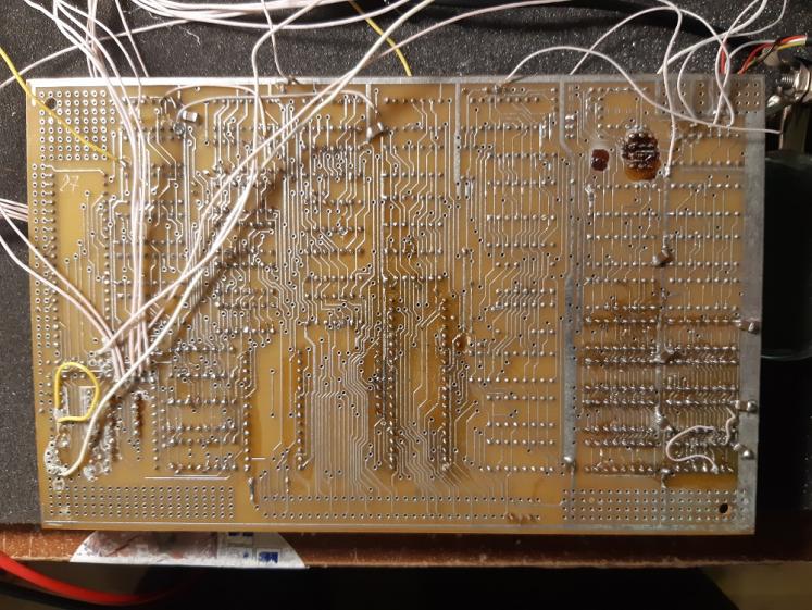

    По умолчанию Что за Spectrum?+ремонт.
    Приветы.Смущает надпись на плате ZX 128K/BUS и наличие муз проц Yamaha....Кто что может подсказать по ремонту?Питание беру от АТ блока питания .Подается +5v на все микросхемы приходит 4.8-4.85v..Картинка при включении есть на фото....при работе где то 15 минут вырисовывается постепенно матрас с мусором на экране.
    Температура микросхем нормальная.

    KAY-128. Буквально недавно на форуме пролетала тема ремонта такой машинки.

    ОЗУ дохлое
