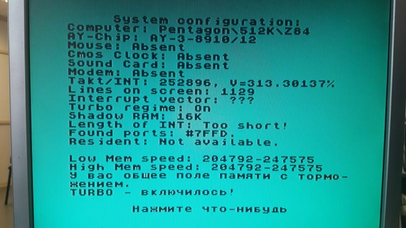

А вот медленная память не так быстро реагирует и этого вполне хватает нивелировать эти разности сигнала.
Вывод: Если не планируешь ковыряться с прошивкой Альтеры, тогда ставь более медленную память.
так это лечится "затягиванием" фронта на /cs, навесил кондер на пару десятков нанофарад и смотри цифровым анализатором исчезли "иголки" или нет, токо сначала надо ж эти иголки вычислить
