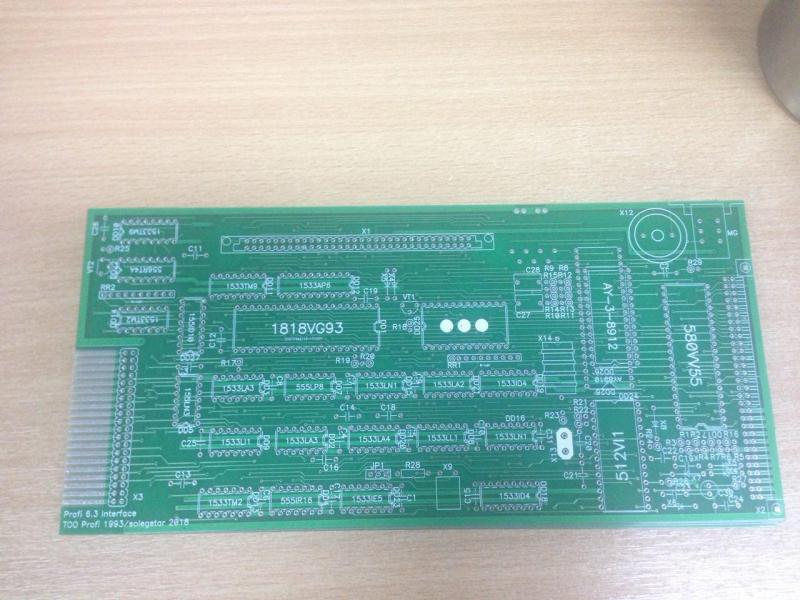

    Дело в том, что Профи версии 6 - это был прототип, который решили воссоздать по частичным исходникам, сохранившимся от разработчиков. Нижняя плата 6.2 rev.B это некоторая смесь 6.2 и 6.3. Низ был собран и более-менее настроен, потому-что к нему были практически все материалы. верх тогда так и не выпустили, потому-что к нему небыло прошивки для РТ18. Профи 6 - это не продолжение 5.0х серии, это отдельная разработка от одних из разработчиков Профи 3.2. После версии 3.2 фирма ТОО Профи разделилась на две конторы. "Кондор" делали уже 4.0х версию. Возможно Вам стоит обратить внимание на версию 5.06 - это продолжение оригинальной 5.0х серии с доработками.
    PS: перед новым годом, я сделал себе несколько верхних плат именно от версии 6.3. сейчас потихоньку занимаюсь написанием прошивки для РТ18. это было сделано для укомплектования низа. какого-то нового и сверхестественного функционала на верхней плате 6.3 нет, по сравнению с 5.0х серией. та и видно, что это продолжение верхушки версии 3.2.
