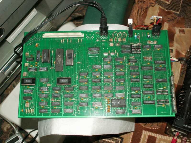

    Итак, в ночь на сегодня осуществил пробный запуск, а днем немножко поотлаживал.
    Использовались прошивки 27512 и РФ2 от версии 3.2
    Вместо РТ18 использовал РТ7А (18х не нашлось) - Mdesk, спасибо за помощь в прошивке!
    На плате кой-чего не допаяно (не критичное для запуска), вместо РУ2 воткнул перемычки.
    На удивление плата запустилась сразу. Повоевал немножко с кривыми цветами (затесалась дохлая КП12), потом выяснял, откуда сдвиг экрана на одно знакоместо (первого столбца нет, последний дублируется) - нарыл ошибку в схеме. Счетчики U42, U43 надо тактировать _инверсным_ сигналом STBI. Благо свободные инверторы на плате имеются, два пореза и два проводка - всё стало на свои места.
    Далее два пути - затачивать софт под плату, либо затачивать плату под софт Это из-за обилия различных режимов раскладки портов и памяти.
    Начну пожалуй с заточки платы (жестко выставить нужный режим, дабы проверить работу с верхней платой и в режиме расширенного экрана), а то невтерпёж

    Ну наконец-то!!! Первый пошел!!! Мои поздравления UncleDim!!!
    можно поконкретнее с перемычками вместо РУ2, а также с недостающими номиналами в перечне элементов?
    Перемычки - прямо на панельках под РУшки, вход R(15я нога) на выходы R0, R1, R2(c,d,e); вход G(14) на выходы G0, G1, G2(f,g,h); вход B(1) на выходы B0, B1(a,b). На сигнал яркости забил
    С подбором элементов точку ставить рано. Пока поставил только резисторы RR23-26 по 33Ом, кондеры к ним не ставил. Но чувствую, этот узел еще основательно ковырять придется, по большому счету в асинхронном режиме машинка не работает (то сбоит, то вообще не запускается).
