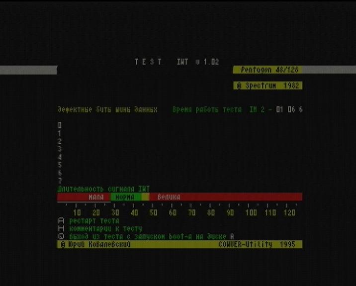

    длительность инта должна быть в два раза короче, т.е. 16 циклов
    16 тактов в смысле??? Судя по "черной" кАртинке с таймингами, ну или по твоей из PDF - то INT в 2 раза короче FrameSynhro, который 16 тактов, это значит 8 тактов должно быть??? А как же тест Ковалевского?? Там INT всегда в пределах 30 ти считается, и вроде как стандартно 32 такта. Не?? Или на короткий инт проц нормально реагирует, это когда слишком длинный, то какие-то начинаюЦЦо косяки??
    на короткий инт проц нормально реагирует, играйся турбой сколько хочешь, а вот в пределах 32-36 уже висяк. попробую сделать 28 и 40. вроде в диапазоне. а по расчетам - на вход счетчиков приходит изменение каждые 4 такта проца, так? DA3 счетчика перейдет в 1 (и заблокирует инт TM2) через 8 (третий ведь бит если от 0 считать) таких импульсов, следовательно 4такта*8раз=32 такта. я же переключил на DA2 и следовательно 4такта*4раза=16 тактов. это без дополнительных элементов на плате.
    Можно попробовать поставить элемент 3И и смешать DA0*DA1*DA2=7 и подключить выход 3И на клок (11выв.) ТМ2, должно быть 4такта*7раз=28тактов. получается когда короткий инт, то проц успевает выходить из HALT, а когда точный, то висит.

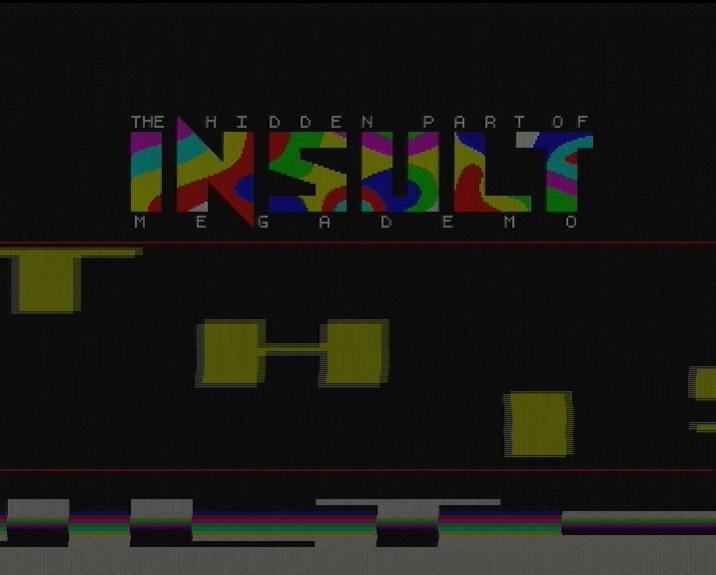

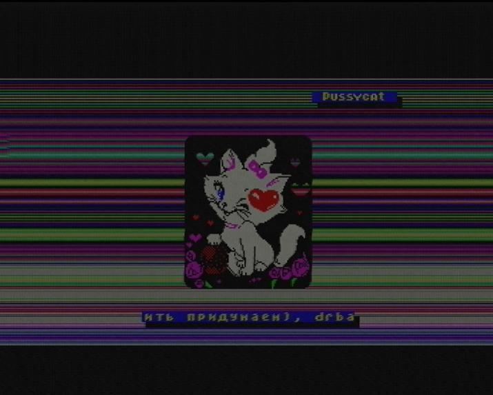

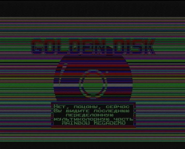

    потестил тут прошивку - всё оказалось очень даже симпотично!!! Только вот в кошках-мегадемо, какие-то артефакты на бордюре слева, а так всё четко! Тест Ковалевского показал длительность сигнала Int на границе "норма-мала", попробую чуть увеличить с помощью доп. элемента 3И, хотя судя по тесту длительность и так 28. Тест 4.30 показал, что длительность инта "Too short!"...
