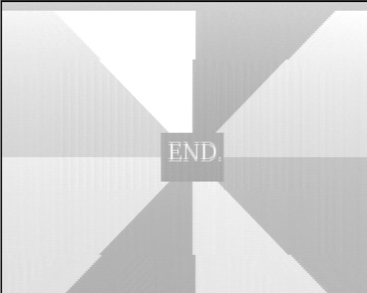

    Итак, продолжил разбираться с синхрогенератором Профи 5. На примере синхрогенератора от 3.2 полгода назад сделал прошивку SAMX12P, как ни странно, прошивка сразу не заработала. Начал выяснять в чем проблема, т.к. в теории должно было всё завестись сразу, и вот что вышло:
    1. /WAIT для процессора генерируется в обычном спектрум-режиме даже не в TURBO! Понятно, что сделано для совместимости с фирменными машинами, но в пентагоне этого нет и нам придется от этого избавится.
    2. /WAIT на проце должен быть в турборежиме!
    3. /WAIT на проце должен быть в расширенном экране, т.к. у нас есть третий кварц. При двухкварцевом режиме я не пробовал, но по идее этот пункт можно опустить.
    А теперь по порядку. Для начала я прошил обратно модифицированный синхрогенератор под пентагон SAMX12P, также, выпаял R12 и подал на /READY +5В, чтобы проверить как себя ведет профи без торможения. Прошил версию концовки демки RAGE в ПЗУ для тестирования. Профи запустился без проблем в обычном режиме (ессно) с залоченой памятью, т.к. мы имитируем чистый пентагон)). На папере всё четко завелось более чем, а вот бордюр обычно запускается смещенный вправо на 4-6 точек, если понажимать на клавиатуре (подключена через ZXMC2) Scroll Lock несколько раз, то можно добиться таких вот картинок...
    Результаты работы:
    Итак, на практике, при имитации пентагона тоже работает на 99%, что уже обнадеживает! Надо возвращать режим профи к жизни...
    Запаял обратно резистор R12. Пока я проверил работу компа и в расширенном экране без турборежима, подключив диод анодом к /80DS, а катодом к /READY. Для турборежима будет полная схема доработки, которую выложу после проверки на реальном железе. Схема нарисована, осталось проверить, но думаю проблем не будет. Продолжение следует...
