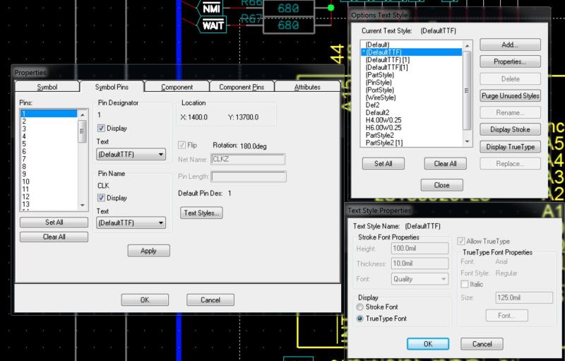

    Попробовал с Force Update из библиотеки элементов - к сожалению результат не очень хороший. всё таки проще и точно, чтобы небыло ошибок редактировать схему. При Force Update с режимом Merged - не обновляются шрифты, если сделать Merged с приоритетом на библиотеку, то затираются номинальные значения. по ссылке выше - это pdf при редактировании схемы. выбираем у элемента refdes через shift и там меняем шрифт Default на DefaultTTF, если конечно шрифт был дефолтным, но если шрифт был свой, то нужно включить TTF и подобрать размер для него.
    Попробовал поменять на одном компоненте пины на DefaultTTF. Но не особого помогло. Поиск даже по двум буквам не дает результата.

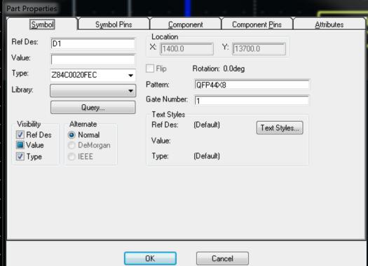

    Для самого символа вообще не дает сделать изменения. Видимо из-за того, что у меня библиотеки компонентов нету.

    Можно не править стиль текста для каждого компонента схемы с последующим Force Update, а изменить глобальные стили текста для всей схемы:
    В редакторе схем выбираем меню Options далее Text Styles... в открывшемся окне Options Text Style для каждого используемого в схеме стиля текста редактируем его свойства через нажатие кнопки Properties... включаем Allow TrueType, редактируем шрифт и его размер. Все изменения будут действовать только в схеме.

    Так вот на фотках я и показал, что не могу изменить настройки шрифта для пинов и такая же фигня с символами.

    Не нужно менять у каждого пина, нужно менять глобально в схеме.
    Сделайте как я написал и Вы получите результат которого добиваетесь.
    З.Ы. Если хотите сменить шрифт у одного пина, то не забывайте жать на кнопку Apply для сохранения изменений.

    возможно я был не точен до конца - я не описывал редактирование шрифтов пинов, я описывал редактирование refdes, value и type и не уточнил, что они выделяются отдельно от компонента. для редактирования именно этого элемента, из общего компонента схемы, вам нужно ЗАЖАТЬ SHIFT и левой кнопкой мышки выделить нужный элемент, refdes или value... далее выбираете свойства и там будет шрифт. далее, как я описывал. для одноименных компонентов, таких как конденсаторы, резисторы изменения шрифта будут задействованы сразу при изменении шрифта в одном элементе.
