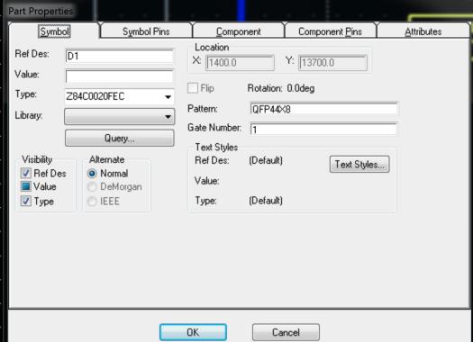

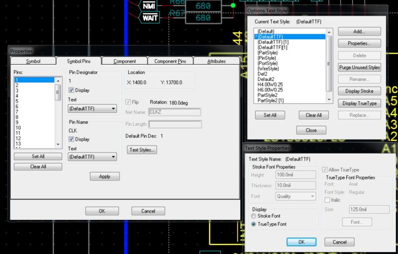

    Попробовал с Force Update из библиотеки элементов - к сожалению результат не очень хороший. всё таки проще и точно, чтобы небыло ошибок редактировать схему. При Force Update с режимом Merged - не обновляются шрифты, если сделать Merged с приоритетом на библиотеку, то затираются номинальные значения. по ссылке выше - это pdf при редактировании схемы. выбираем у элемента refdes через shift и там меняем шрифт Default на DefaultTTF, если конечно шрифт был дефолтным, но если шрифт был свой, то нужно включить TTF и подобрать размер для него.
    Попробовал поменять на одном компоненте пины на DefaultTTF. Но не особого помогло. Поиск даже по двум буквам не дает результата.
    Для самого символа вообще не дает сделать изменения. Видимо из-за того, что у меня библиотеки компонентов нету.
Название:	pcad symbol.jpg
    Похоже что-то не доделываю. Но я и не настоящий сварщик.
    возможно я был не точен до конца - я не описывал редактирование шрифтов пинов, я описывал редактирование refdes, value и type и не уточнил, что они выделяются отдельно от компонента. для редактирования именно этого элемента, из общего компонента схемы, вам нужно ЗАЖАТЬ SHIFT и левой кнопкой мышки выделить нужный элемент, refdes или value... далее выбираете свойства и там будет шрифт. далее, как я описывал. для одноименных компонентов, таких как конденсаторы, резисторы изменения шрифта будут задействованы сразу при изменении шрифта в одном элементе.
