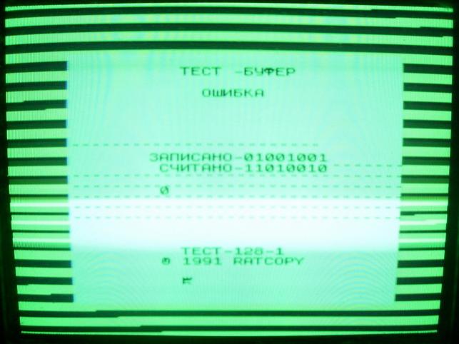

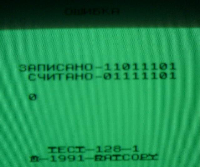

    Вот что показывает Тест ПЗУ...
ID:	24963   Нажмите на изображение для увеличения.

    dM_GBG, Дык - DD37-DD40 Скорее всего виновна, одна из них.

    Тест запустился только один раз и все. С начала идут цветные полосы по бордюру, а потом как загрузка с ленты (как на фото сверху). Но ничего не пишет на экране. На возможные обрывы все проверил. Замена d38 не дала результатов. Как вы думаете все же стоит также попробовать заменить как советует zorel - d37, d39 и d40 ?
    ps. Осциллографом к сожалению так и не обзавелся.

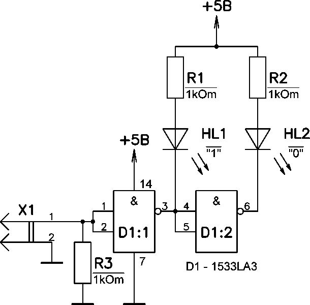

    надеюсь ВГшку, пзу lprint, и основное пзу извлек?
    попробуй сменить проц, возможно когда было завышенное напряжение ты его подпалил. посмотри какие уровни на выводах проца - 26, 25, 24, 17, 16, 6... на первых четырех должны быть лог."1", на последних двух - импульсы... также стоит проверить панельку (если она установлена) под проц, возможно где-то "неконтакт".
    перепроверь потягивающие резисторы шины данных. не замыкаются ли биты данных и адресов между собой обычной прозвонкой. для наладки стоит пользоваться обычным блоком питания, собраном на стабилизаторе КРЕН5А, т.к. блоки питания от PC на малых токах могут вести себя далеко неадекватно...
    и как советовал ZEK, собери хотя бы логический пробник. можно по схеме во вложении или в поисковике (яндекс, гугль) найди схему, чтоб хоть видеть состояние сигналов. меняются они или нет... раз нет осцила.

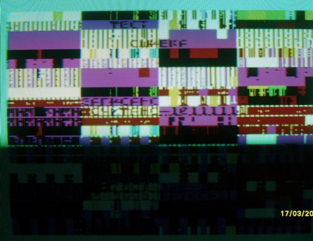

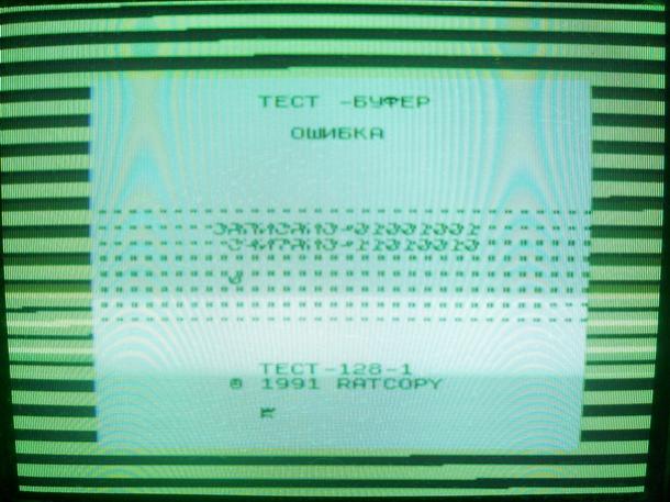

    solegstar: ВГшку, пзу lprint, и основное пзу извлек конечно же. проц сменил. уровни на выходах проца я так понимаю только осцилографом? панельку (2ю) под процом убрал."Неконтакт" исключен.
    резисторы проверил.
    меня два блока: импульсный - родной(напрежение на нем завышено на пол вольта- иначе раньше не запускался) и ПЦшный который сегодня чудом показал еще раз Тест. см.фото.
    axel sunrise: часть рушек поменял. заменил еще раз d39. Один раз даже тест запустился. Сигналы d0, d1, d3, d4, d6 ,d7 откуда до куда провярит? До ПЗУ от проца доходят...
    Ап6 - нет такой, АП5 ты имел в виду наверно.На экране местами бывает цветной мусор где просматриваются даже буквы теста. см. фото

    по фото непонятно,тест какого банка ОЗУ происходит
    и ты говоришь,что тест проходит редко,а когда не проходит,что на экране?
    а вообще,сложновато без осцилла,конечно настраивать при таком случае

    Сигналы проверял - не коротят. Когда тест проходит - по бордюру "бегут" полосы (аля с кассеты загрузка).
