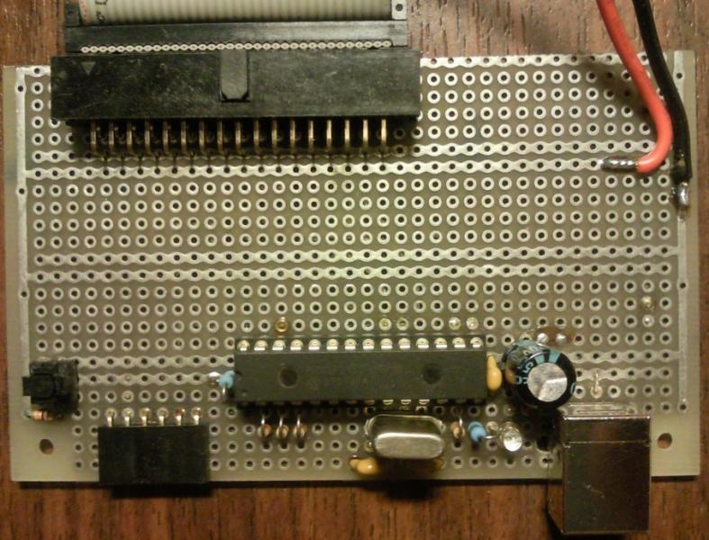

  6. #65
    13.07.2009
    Дзержинск
    1,006
    Anykey
    я на этот предмет искал материалы как флопик к микроконтроллеру подключить
    люди этим занимались но мне удобен AVR а там посчитали его недостаточно производительным
    в общем случае достаточно сделать считывание ну и может запись целой дорожки в сыром виде
    а обрабатывать все на ПЦ
    даже может модуляцию на нем
    да и возможностей это даст больше
  7. #66
    15.08.2009
    Чайковский
    833
    26
    9 сообщений
    Я сделал себе макет на pic18F2550
    (в USB не силен, только начал разбираться),
    пока получилось управлять
    включением и выключением мотора
    дисковода и перемещать головку
    Пробовал по USB пересылать длительности
    периодов MFM сигнала, но через какое-то время
    контроллер зависал т.к. на СИ процедура прерываний
    получилась медленной. Сейчас потихоньку думаю как
    это сделать в ассемблере. И еще надо будет сделать
    механизьм из нескольких буферов, чтобы пока один
    заполняется другие в это время по USB передавались.
    Дисковод 3,5" можно полностью питать от USB.
    Пока вот на этом и остановился.
    дисковода и перемещать головку.
    Идея хорошая. Тоже хотел сделать что-то типа того.
    в USB какой драйвер используешь?

    Использую HID драйвер,
    т.к. CDC думаю скорости не хватит,
    а для других типов надо драйвер для винды
    писать.
    Было бы легче если бы у ПИКа было больше памяти.
    Впринципе можно PIC24 попробовать, в него как раз
    дорожка влезет и есть USB, но опять же он 3V и надо
    будет дополнительно по ногам чего-нибудь ставить.
