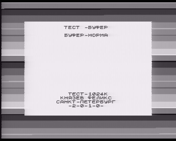

    На расыпухе победил. Неправильно был запаян А17.
    Попробую теперь на альтере.

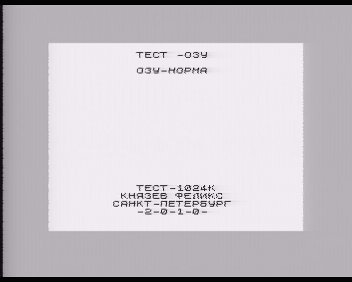

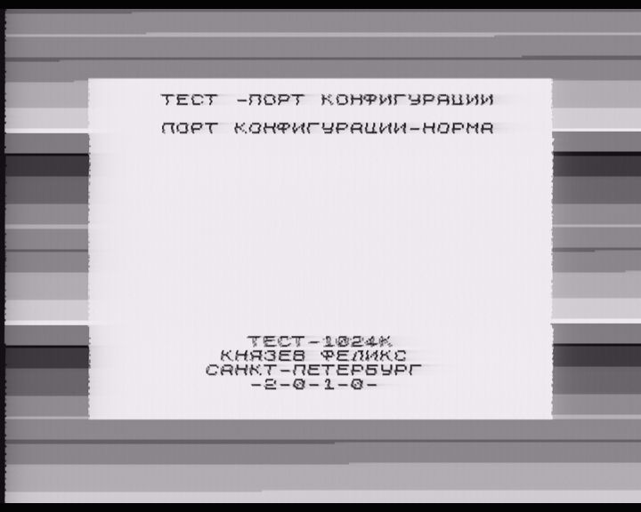

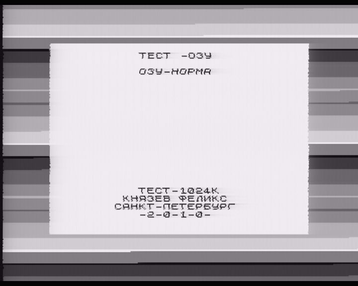

    Прошивка альтеры полностью работоспособна.
