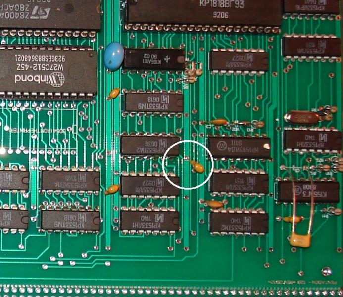

    zorel, нашел фотки, которые при сборке делал. Там мало что изменилось - только кондеры, которые навесным напаяны, по-человечески припаял, и для второй линейки ОЗУ блокировочных поставил на обратной стороне. В любом случае - не стало ни лучше, ни хуже.
    http://i54.fastpic.ru/big/2013/0211/...30da421e2f.jpg
    http://i54.fastpic.ru/big/2013/0211/...2ed41250a3.jpg
    http://i54.fastpic.ru/big/2013/0211/...6ea8a3f0b8.jpg
    сигнал на +5 посажен через кондер.
    Оптическая иллюзия
    На самом деле это блокировочный кондер, он впаян в шины питания, переходное отверстие посередине не затронуто.
