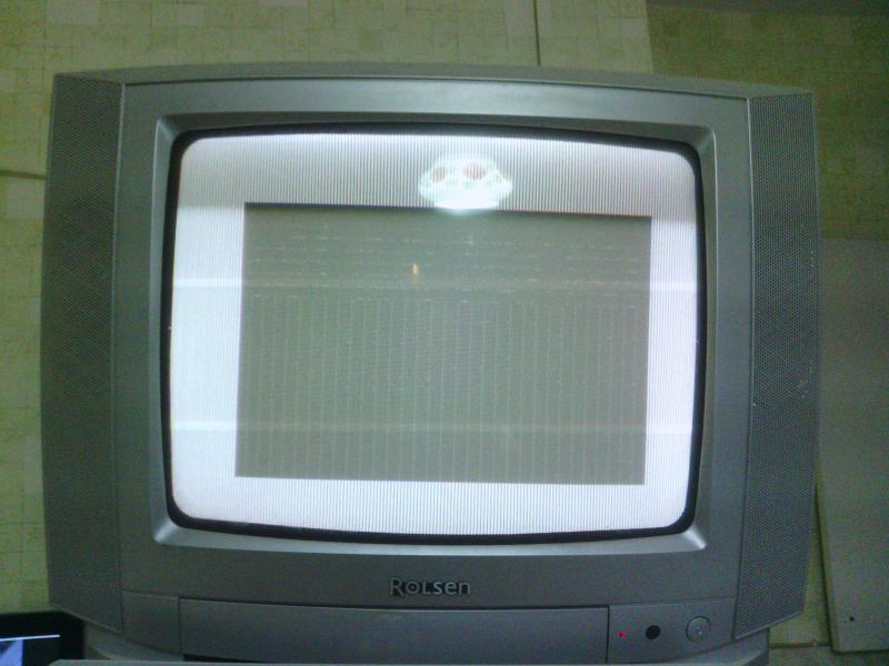

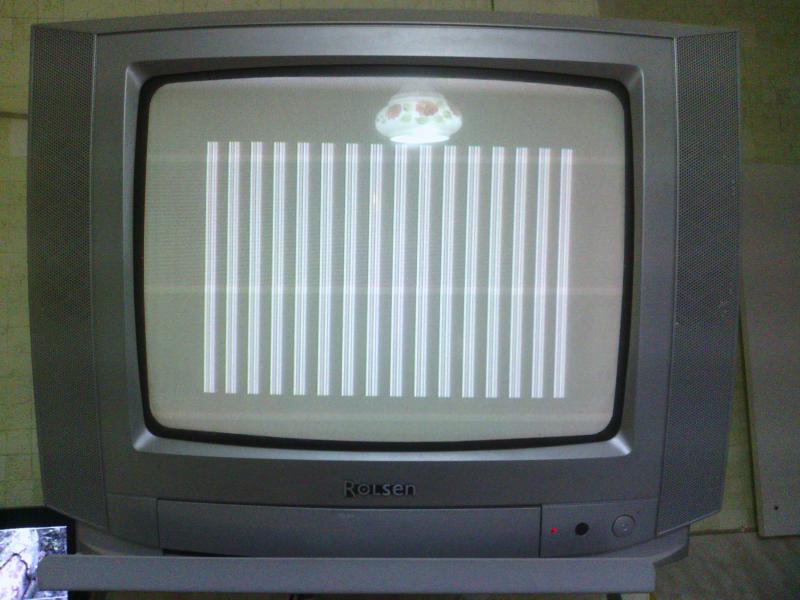

    Господа , начал сборку - получил шамотное поле с полосками (память впаяна) , но не держит кладовую синхронизацию , в какую сторону копать ?
  4. #1053
    06.06.2013
    285
    оказалась кадровая не держалась просто из-за слабого сигнала
    но вот тонкие полоски вертикальны остались

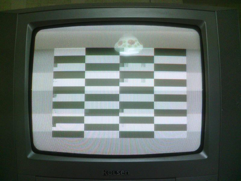

    первая картинка это без проца и ПЗУ
    вторая соответственно с процом
    третья с ПЗУ
    Причем при ПЗУ создается ощущение запуска (белый экран - затем эффект "шторки" и черный экран) и на этом все
    Проверьте, правильно ли впаян конденсатор C17, возможно, одну ножку впаяли не в то отверстие.
    По поводу того, что не запускается с ПЗУ - нужно бы проверить память тестом.
    Сможете сделать фото платы со стороны деталей ?
    Если есть вопросы - пишите на tetroid собака inbox точка ru

    doc_fbi, можно сделать крупным планом фотку №2? интересует сам экран, т.к. "матрас" кажется не совсем правильный. надо бы прозвонить относительно друг друга, а также относительно общего провода и +5В каждый бит шины данных и адреса. ну и тестПЗУ 128к запустить конечно.

    матрас просто черно белый , сделанный с помошью 4-х резисторов
    мне интересно что на "шахматном" поле есть "артефакты"
    тест пзу просто прошить не во что. есть только две микрухи (27256- которую стереть не мгу ни как) и ещё есть 27E512 (вроде ответили что можно прошить в неё) сегодня попробую и с фоткую плату и "матрас"

    запустил тест:
    с цветами явно что-то напутал, так как бордюр меняет градацию не последовательно, а в разнобой
    первый тест кубиками проходит нормально - одна полоса
    при тонком тесте идут две тонкие полоски на предпоследний строке 1 трети экрана и две полоски на всей 3 трети экрана , на второй трети нормально идет одна
    В конце выдает неисправность буфера
    записанно 00000100
    считанно 00010000
    p.s. MV1971 прав C17 ногу засунул не туда

    16.12.2009
    4,735
    365
    378
    241 сообщений
    doc_fbi, что-то с мультиплексорами адреса памяти, возможно кз. Проверь, ни какая из кп11 D16-D19 не греется? Если греется, то прозвони каждый адрес памяти на РУшках относительно друг друга, относительно GND и относительно +5В. У меня такая картина была, как у тебя - был недотрав дороги, ессно под маской. повезло, что недотрав был между двумя адресами одной кп11. в моём случае грелась D17. найти можно осциллографом - наблюдается т.н. "ступенька" на экране.
