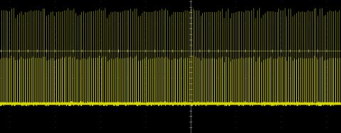

  1. #1061
    06.06.2013
    285
    нет не греется
    все ноги рушек прозвонил Кз нет земли нет + тоже нет
    буду искать осцилом
    тест 128 пишет
    ошибка буфера
    Банк 7 сектор 3
    записано 00001000
    сосчитано 00001100
    Зачастую пишет тест буфера пройден и пишет ошибку порта конфигурации
    на 37 ноге проца вижу во время теста вот такую картинку (только на одной ноге) . похоже на замыкание
    Последний раз редактировалось doc_fbi; 09.10.2013 в 21:57.

    Цитата Сообщение от doc_fbi Посмотреть сообщение
    тест 128 пишет
    ошибка буфера
    Банк 7 сектор 3
    записано 00001000
    сосчитано 00001100
    надо бы напаять на каждую РУшку по конденсатору на 0.1мкф, то, что глючит РУшка на бите D2 шины данных - это факт, она может глючить, как от шумов по питанию, так и просто быть неисправной. Если есть в наличии запасные РУшки, то меняй сначала D22, если ничего не изменилось, то D30. Если запасных РУшек нет, то меняй местами РУшки допустим с соседней. Сначала попробуй смени D22 на D23, а потом соотв. если ничего не изменилось D30 на D31. Делать это надо ессно после напайки блокировочных конденсаторов, удобно их напаивать со стороны пайки.
    если проц на панельке, то вытащи его и глянь есть ли сигнал на 37 ноге без проца.

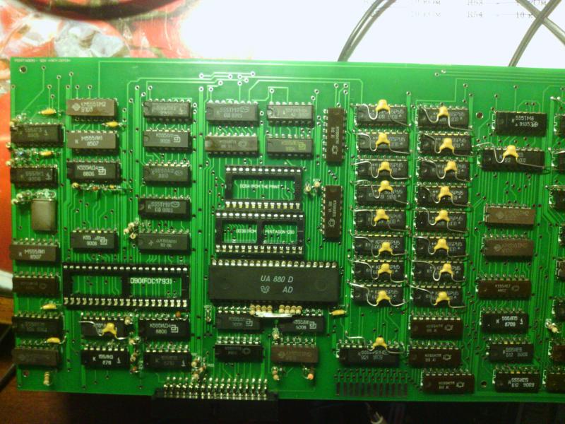

    С 37 ногой оказалось все нормально - просто сигнал такой словжный
    конденсаторы на рушки напаяны

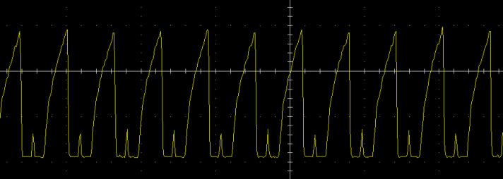

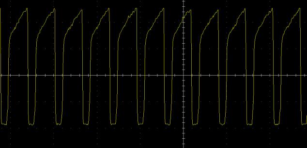

    обнаружил вот какое вот расхождение сигнала на втором выводе рушек , при вынутой ПЗУ
    рис 1 это рушки 28,20 31,23 32,24 33,25 35,27
    рис 2 это рушки 29,21 20,22 34,26
    теперь ошибка в тесте осталась только на "порт-конфигурации", тест буфера - пройден
    отрезал дорожку от процессора (15 нога), оставив подтягивающий резистор, на памяти сигнала нет вообще - а этот "кривой" идет непосредственно с процессора
    Обноружил ещё одно
    без процессора на всех 14 выводах памяти имеется хороший сигнал, да вторых соответственно нет никакого . как только втыкаю проц сигнал на вторых ногах 29,21 20,22 34,26 искажаться, а на 14 превращаеться в 10 процентов от номинального и похож нум , может это проц битый?
    причем попробовал другой БП (сейчас использую АТ от старого компа) , взял просто на 1.5А - картинка изменилась кардинально все сигналы вроде правильные кроме как на паре микросхем 28,20
    при этом если вставить память при БП АТ - то получаю шахматное поле с артефактами, если при простеньком то эффект шторки и тоненькие вертикальные пунктирные линии

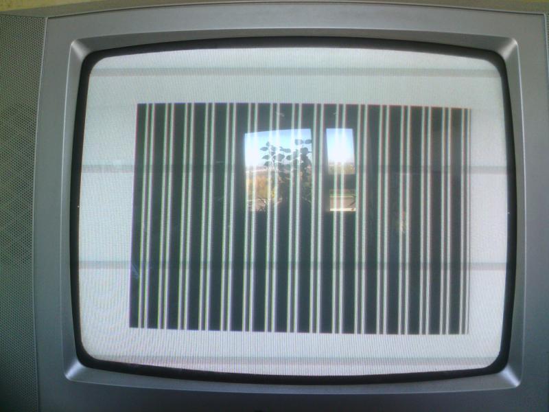

    выложил фотку матраса... что-то не очень правильный помоем

    doc_fbi, рушки глючат, были бы на панельках, было бы проще проверить и заменить - а так гадать какая именно из них не работает..
  5. #1065
    06.06.2013
    285
    тогда буду ждать когда приедут мои рушки
    или попробовать сразу на simm перепаять
    такое расхождение и должно быть при вынутой ПЗУ.

    поконкретнее, какая ошибка. постоянная или нет, прошей еще раз тест48, посмотрим что у тебя с мультиплексорами, правильно экран заполняется или нет. если получится, сними видео теста.
    лучше использовать пока простенький, с АТшными были проблемы, то ли из-за шумов, то ли из-за маленькой нагрузки для БП.
    правильный, во всяком случае, если представить, что серый цвет на чб картинке, это синий.
    Банк 6 сектор 2 или Банк 7 сектор 3 - чаще первое
    При 48 тесте - первый тест (заполнение большими квадратами) проходит четко и строка одна
    тест с тонкими линиями - одна идет четкая - параллельно идет ели заметная пунктирная линия
    более отчетливо видно когда экран заполняется по второму разу

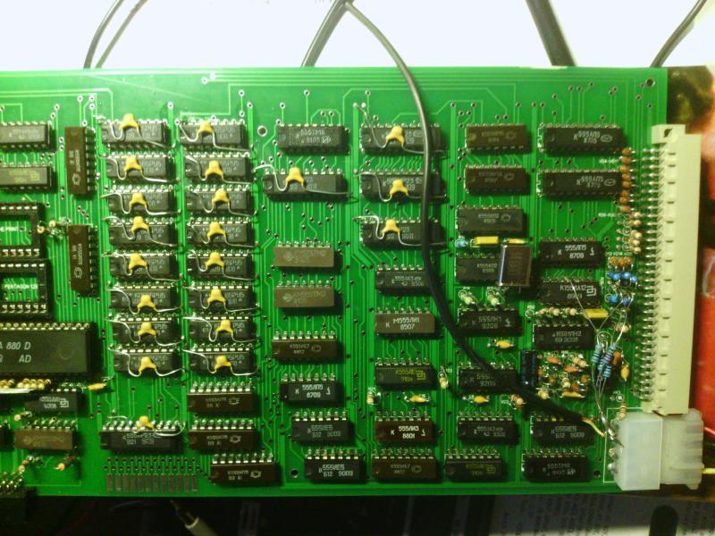

    285
    Поменял рушки на данных D1 -картинка не изменилась
    осциллограмма остальной такой же , проц тоже пробовал менять , складываеться ощущение что на D1 лезет какой-то паразитный сигнал.

    06.06.2013
    285
    важно не только сектор и банк, важно какая комбинация записана и какая считана. по тем данным, что вы давали раньше, видно, что глючит рушка на D2.
    так я их обе заменил - поставил на панельки, и сменил три пары - результат один
    Сейчас протестировал раз 30 выдает следующие - ошибка порт конфигурации
    7-3 00001000
    00001100
    4-3 00001101
    00001001
    5-3 00000101
    00000001
    6-3 00001000
    00001100
    причем если я вынимаю эти две рушки (которые на d1 висят) то осциллограмма на них не меняется , но тест начинает писать ошибку буфера 00000010
